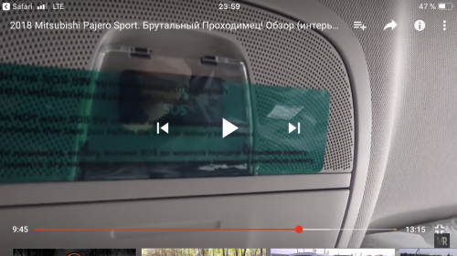

Сдаётся мне не все сняли защитную плёнку глонас, завтра попробую без неё))))
Может в ней проблема, меня тоже не слышат.
А что за пленка? :-)

Сообщение от Talrus Посмотреть сообщение
Зелёненькая такая, как на мониторе была защитная.
Новые девайсы ими защищены.
Завтра гляну :-)
А то сегодня вот случайно (после 4 месяцев) нашел ремень третий на потолке и кнопки всякие разные там же :-)

Нашёл в видео)))

Пленку глонас снял сразу, дело не в ней.

Оторвал наклейку, попробовал через блютуз - норм))) правда громкость на полную, по проводу как то не очень.
