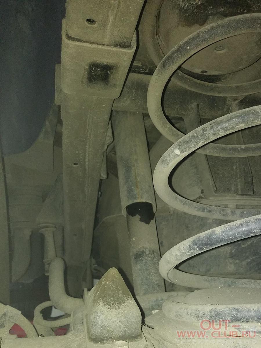

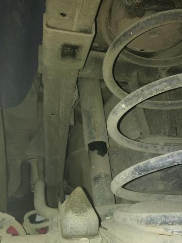

Всем привет. Вчера сделал То15000. Вроде ни чего особенного, но...

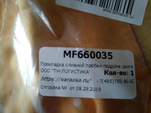

1. прокладка сливной пробки, оказалась по внешнему диаметру на 1 мм уже установленной с завода (фото с отличиями к сожалению нет. Покупал на Емехе - фото прикладываю.
2. в ходе осмотра обнаружил течь левого и правого задних амортизаторов. (см фото). Дилер сославшись на контакты с ММС РУС сообщил, что со слов ММС РУС если течь масла не достигнет 1/3 высоты аморт-ра, речи о замене быть не может. Я для себя решил, что сейчас в данный момент действительно сложно будет что-то доказать. А 1/3 уровень достигнет в течении двух трех месяцев. Поеду посмотрю реакцию. В любом случае если течь появилась, то дальше износ уплотнений будет ещё больше. У кого что то подобное было?[url="https://out-club.ru/board/imagehosting/2018/09/06/af78c57a87.jpg"][/url

к предыдущему сообщению.попытка 2 по фото с амортизатором

@sem0277, облейте амортизаторы веретенкой ровно на 2/3- пусть меняют.
Была такая мысль, взять медицинский шприц и облить. Если ситуация не поменяется, то....

На 19000 тыс. менял по гарантии!!!!
Тоже чесали про указание дистра!
По факту уже много обращений, стойки слабые, задница тяжелая, задние пружины слабые!!! Интенсивность по ухабам и один раз в залететь в серьезную яму стойки пробиваются и масло выдавило.
Определить плюет маслом только на вывешенных колесах!!!

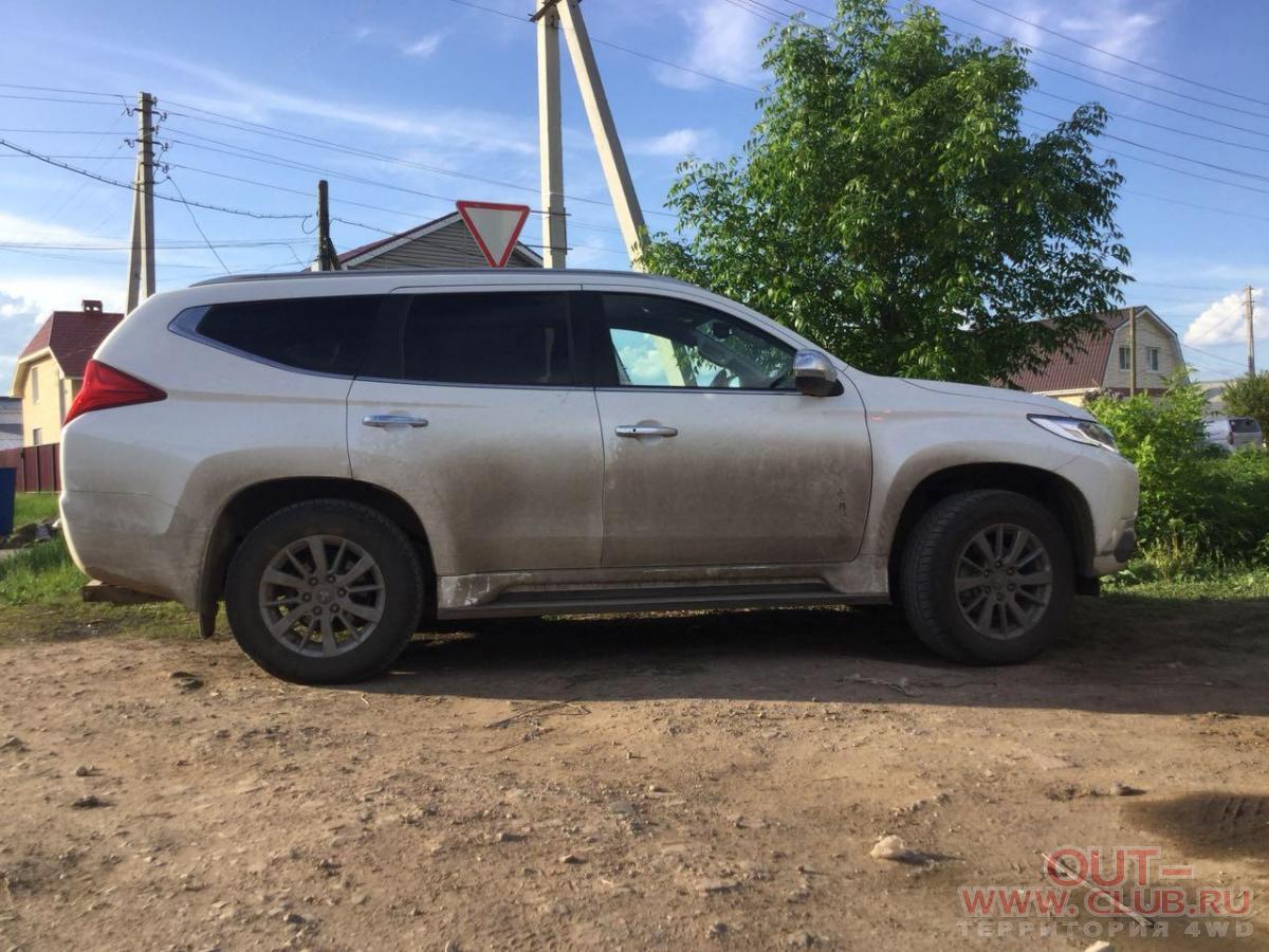

225кг в багажнике

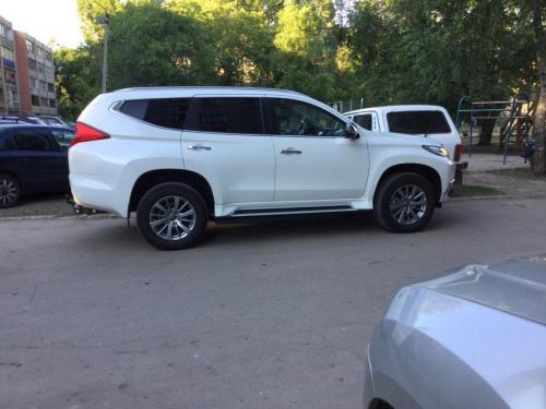

без груза

Вообще ничего страшного, ну опустилась корма самтиметров на пять - здесь же мост -> со сх/развалом ничего не случится (у ХЛя при таком смещении кормы колеса вывернутся так, что за пару тысяч задняя пара на выброс пойдёт - это многорычажка в мутсушном исполнении так работает).
А так-то для пружинной подвески вполне себе, иначе только рессоры...

если мне - так там потом еще 5 человек в машине и пробег уже не помню 500км в одну сторону. Многовато, поведение сильно меняется когда зад так просажен.
Для того (всё таки редких случаев) и покупалась машина. Мне нравится. Лучше - точно дороже от ляма
