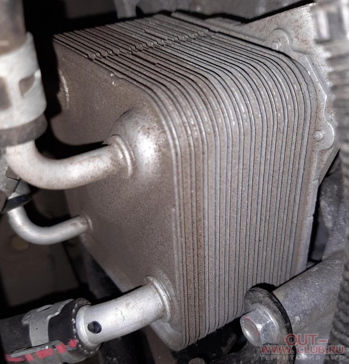

Aleshka987
Сообщений: 388
По умолчанию Re: Замена масла в CVT
А случайно фото нет теплообменника на ваших вариаторах? Так, для познания.
В шапке посмотрел, действительно устроено по другому.
