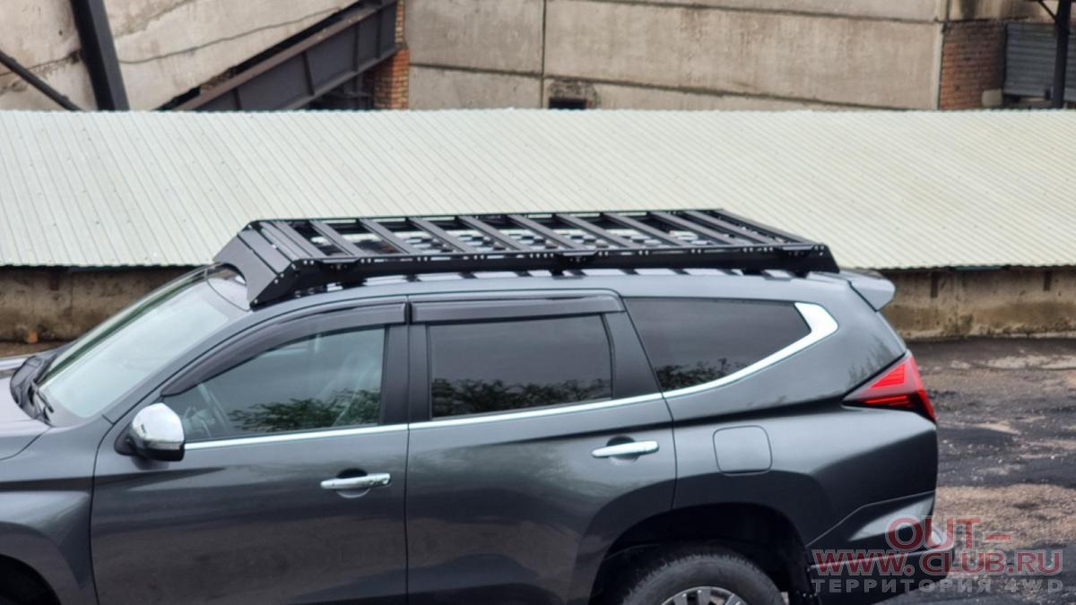

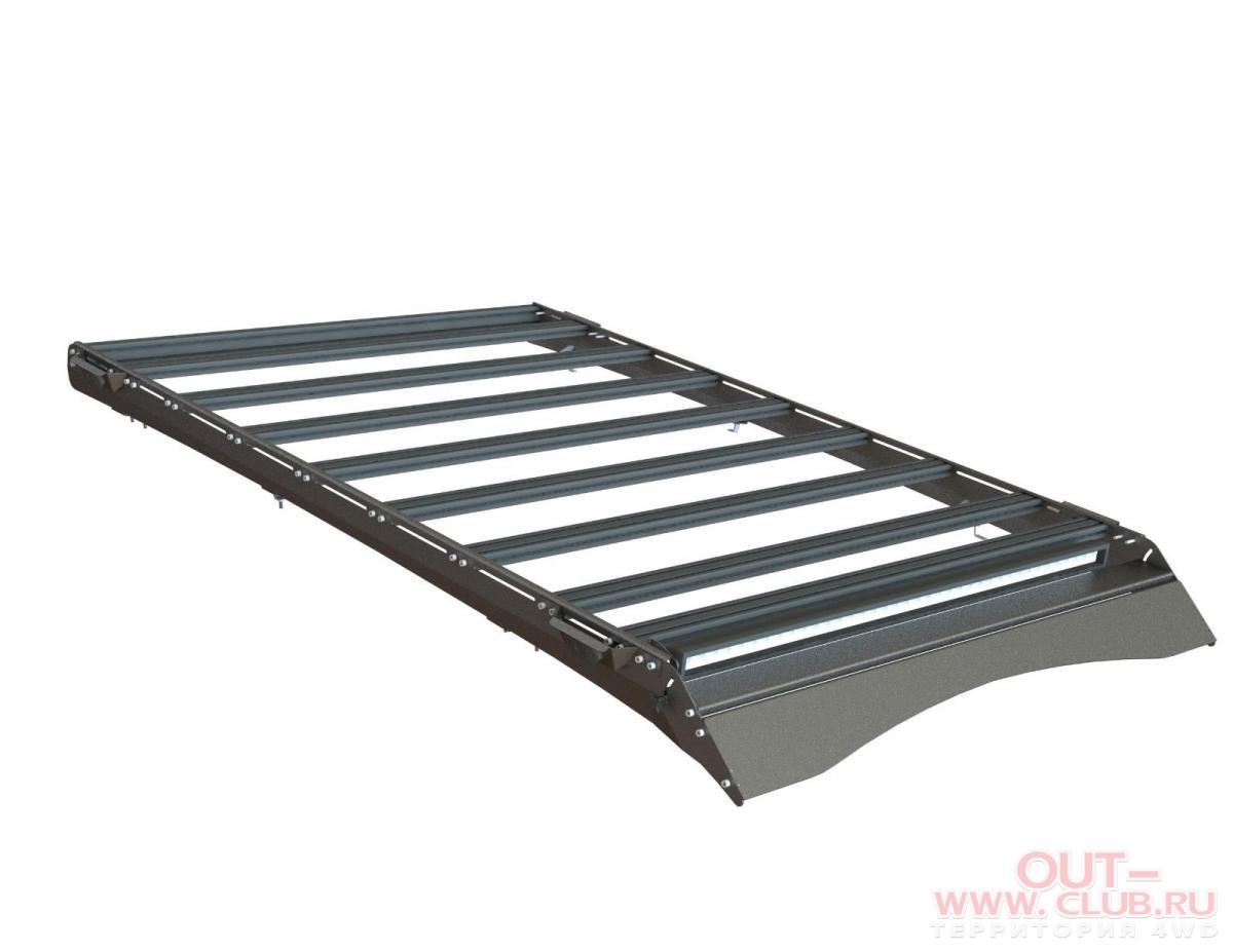

andru-ha2375
Аватар для andru-ha2375
Сообщений: 525
Доброго всем!
Кто нибудь в курсе какая нагрузка на крышу у нас допустима..?
Вот к примеру такая корзина от Красноярской конторы СТС весит 36 кг.. Если на неё установить еще и автопалатку весом под 70 (а то и более), то уже за 100 перевалит вес. А можно ли столько..?
Про обычный багажник вроде написано что 75 кг максимально можно, но там всего 4 точки опоры. А у этого зверя 6..
Возможно кто то себе такую штуковину ставил, и есть что рассказать..
