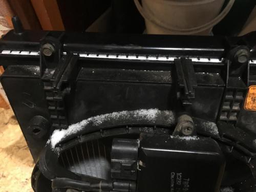

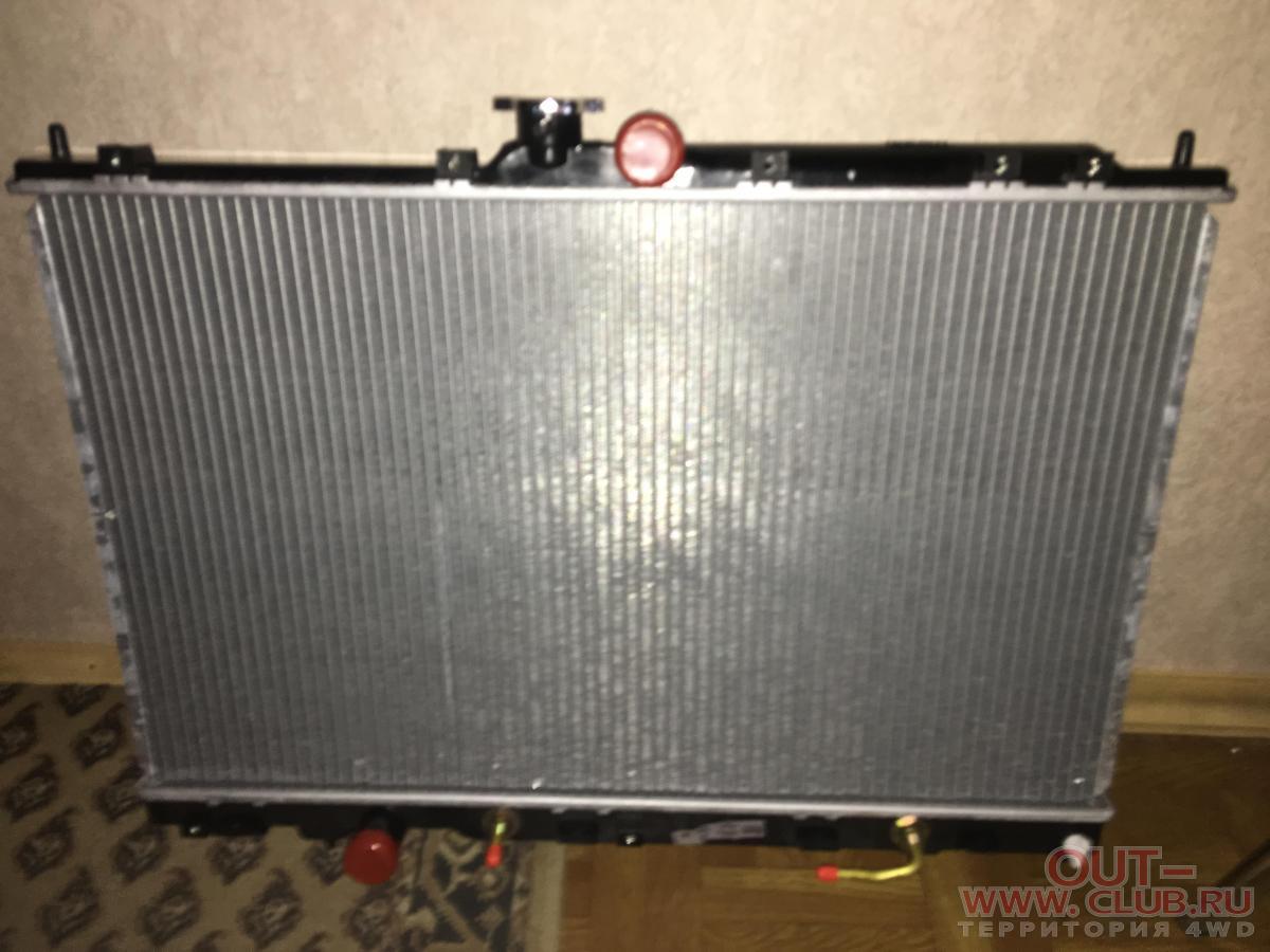

Вот и у меня случилась беда с радиатором. По тёк из под верхней части пластика. При попытке обжать все это дело для того чтоб хоть недельку ещё по ездить и при осмотре выяснил что не поможет заметив трешеннки по корпусу пластика. Чуть левее от крышки. Пробег уже более 200000км, при покупке авто Год назад заметил что сочилось когда то но не предал значения. Буду заказывать новый радиатор, ниссен. Стоял калсоник, оригинальный как понимаю. Всем спасибо что в этой ветке есть полезные отзывы

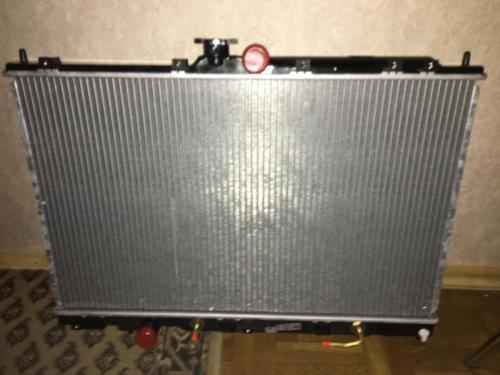

Приобрёл Nissens за 5700. Внешне при осмотре нечего не насторожило, конечно так же есть не загнутые усы обжимов. Но буду надеется что по ходит. А на будущее луче закажу полностью алюминиевый. Пробка от старого подходит без проблем. )

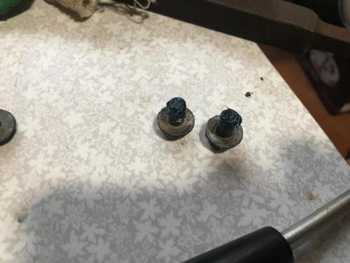

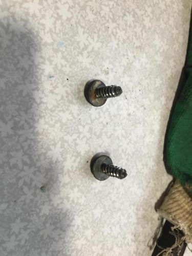

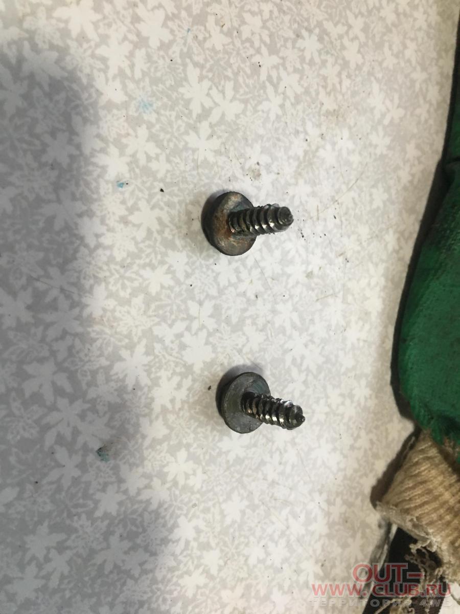

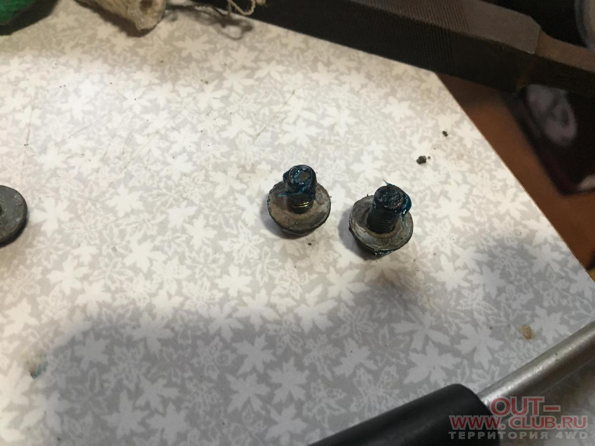

Подошёл без проблем все крепления сошлись все нормально, пришлось заменить 2 самореза на болтики. Радиатор чуть ниже ориги но эт не большая проблема.
