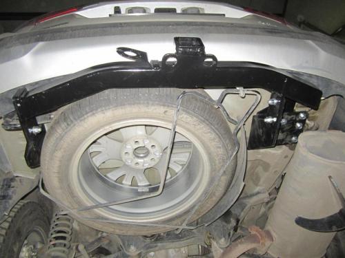

Сообщение от тюнинг777 Посмотреть сообщение
У нас нет инфы как встает Бозал, но вот судя по фото Балтекса там подрезка сделана

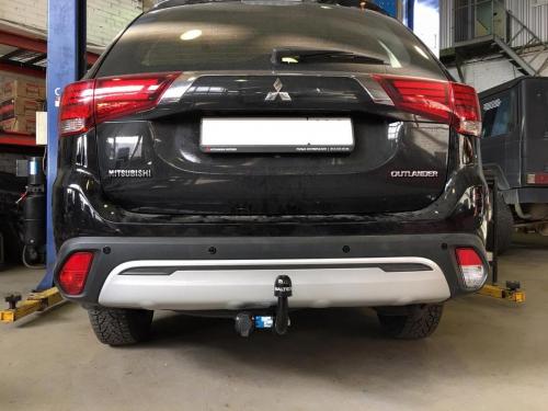

Bosal 4170А встал нормально на Аут 2019 года выпуска(2019MY), но требуется снятие бампера, подрезка не требуется, запаска не мешает установке, и фаркоп не мешает комфортно доставать/убирать запаску, заодно обслужил болт запаски, глушитель не снимал, а просто отвел в сторону при монтаже правого крепления. Гармошки демонтировал, буксировочную петлю демонтировал.

Поставил себе фаркоп PT Group, под квадрат. В комплекте есть закладные гайки для авто 2019 , которые без гаек в ланжеронах.

Собираюсь ставить фаркоп, чтобы перевозить велосипеды, выбор пар на Фаркоп Galia M126C, но смущает, что пишут о несовместимости с полноразмерной запаской. Кто-нибудь такой ставил? Запаска не мешает? Или же потом будут проблемы?
