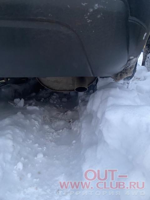

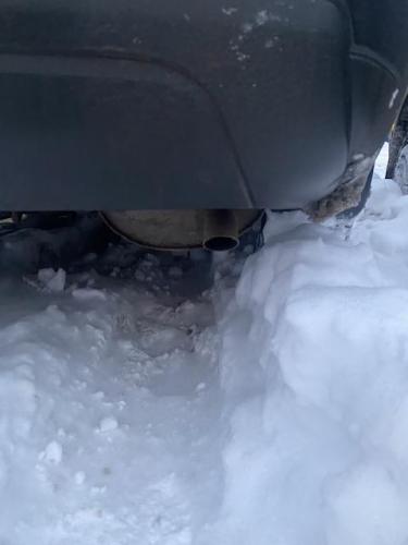

Старый 26.02.2024, 21:11   #281
Edson
Имя: Эдуард
Сообщений: 190
По умолчанию Re: Прогорела банка глушака
Сообщение от Edson Посмотреть сообщение
Так позвонил изготовителю. Базальт со смыслом вставлен. Все подошло.
Замеры до на холостых 89дб. После 69-71. Работает значит. В салоне тихо
Прошла зима. Заметил, что видимо коротковата выхлопная труба (хвостик) и пар ,который поднимается из глушителя он же с водяными парами, видимо обмерзает датчик парктроника и ниже -13 ) начинает срабатывать , что есть препятствие при отсутствии оного. А может и датчик мозги ... Но при тепле нет срабатывания датчика. В общем наблюдамс. Подольский из Авито если что.
А так все хорошо.
Edson вне форума   Вверх Ответить с цитированием
