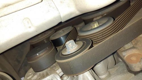

Старый 09.06.2019, 21:12   #284
Sergei-OUT2.0
Сообщений: 118
По умолчанию Re: Приводной ремень
Привет всем!
На оцение плиз состояние ремня на моем ауте после 5 лет и 47 т.км пробега. Пора менять, или еще походит?
Спасибо!
Sergei-OUT2.0 вне форума   Вверх Ответить с цитированием
Старый 10.06.2019, 14:19   #285
Родионов
Сообщений: 73
Я аналогичный у себя поменял. Не те деньги чтобы экономить.
