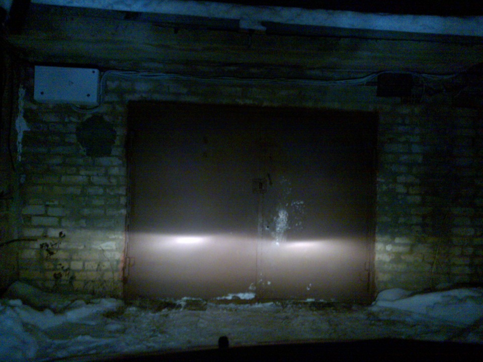

2 года назад ставил себе ксенон вместо штатного галогена, и соответственно, "родные" лампы положил в бардачок.
Недавно начал замечать, что одна из ксеноновых ламп начала моргать - в принципе пора, 2 года отходили. Но не было возможности заехать купить новые лампы, поэтому временно воткнул старый добрый "родной" галоген... и после того, как включил свет - понял, что это пожалуй не временно, а постоянно... На столько отличается качество "родного" галогена и "колхозного" ксенона - я даже представить себе не мог, а два года назад казалось, что ксенон так классно светит - оказывается, что он вообще не светит... Вот так я вернулся к "родному" галогену.
Хотя один товарищ меня убеждает, что есть какие-то качественные сфокусированные лампы, у которых фокусное расстояние идентично галогенной лампе, а не как здесь. И светят они типа четко, с такой же "галочкой".
Обещал достать на пробу HB4, посмотрим, что это такое...

если стоял дешевый китай то он и светил по началу как галоген , а через два года так вообще "остыл" и светил процентов на 30 ....ВСЕ МОЖЕТ БЫТЬ .

Могу высказаться совершенно противоположно: перед прохождением техосмотра вынул лампы ксенона и поставил галоген. Как будто мгновенно ослеп... Стоит ксенон с колбами Филипс на 4300 К, не сниму ни за что!!!
А можно Вас попросить сделать ночью фото пучка света Ваших чистых фар перед каким-нибудь вертикальным ровным препятствием (стена дома, гараж и т.д.)? Примерно как вот здесь.

Vlad13, ни чуть этого не стесняюсь!
С течением времени и опытом начинаешь больше ценить не красоту, а именно качество освещения, и как следствие - собственная безопасность на дороге и безопасность окружающих тебя водителей и пассажиров. Понял это ровно тогда, когда приобрел машину с "родным" ксеноном и поехал на ней на дачу ночью. А на следующие выходные поехал на дачу на XL и понял, что я не то, чтобы плохо вижу - я нифига вообще не вижу, кроме отражения собственных фар в задницах впереди идущих машин.
