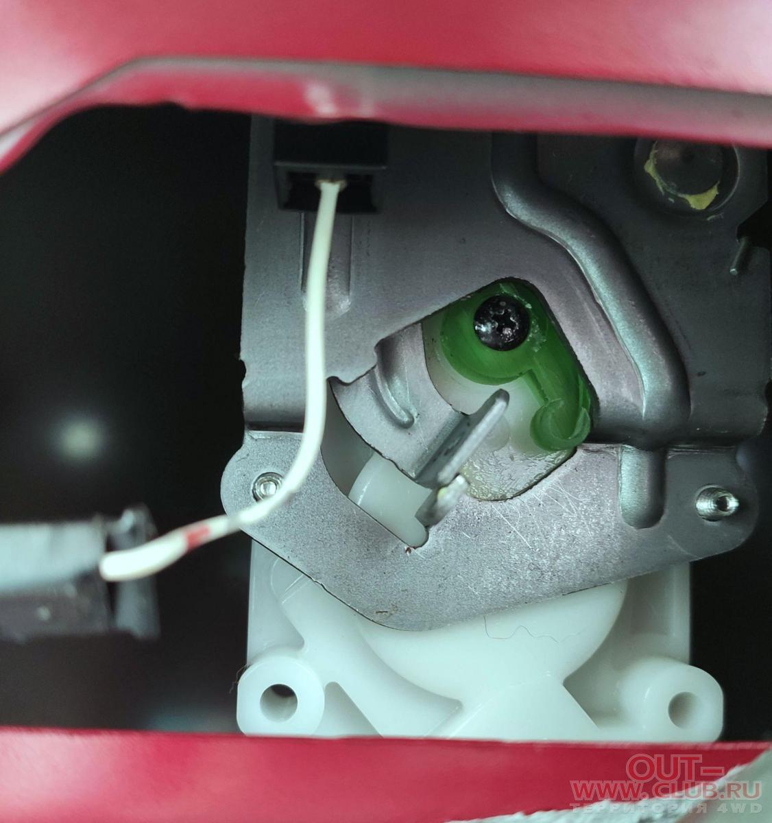

Вчера снова дверь багажника не мог открыть, прошло полтора года с ремонта. Сегодня разобрал, результат вот :
https://out-club.ru/board/album/thum...?dl=1480966097
Шуруп со временем от тряски открутился,ослабил крепление,вот и сломался кулачок.
Достал, пропаял снова всё паяльником. В центральное отверстие вставил дополнительно кусочек скрученной изоленты для более крепкой посадки шурупа,
теперь снова буду пользоваться.

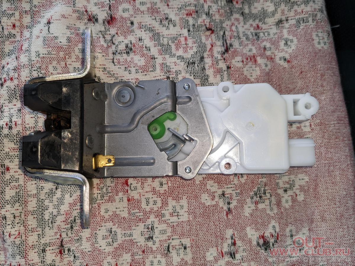

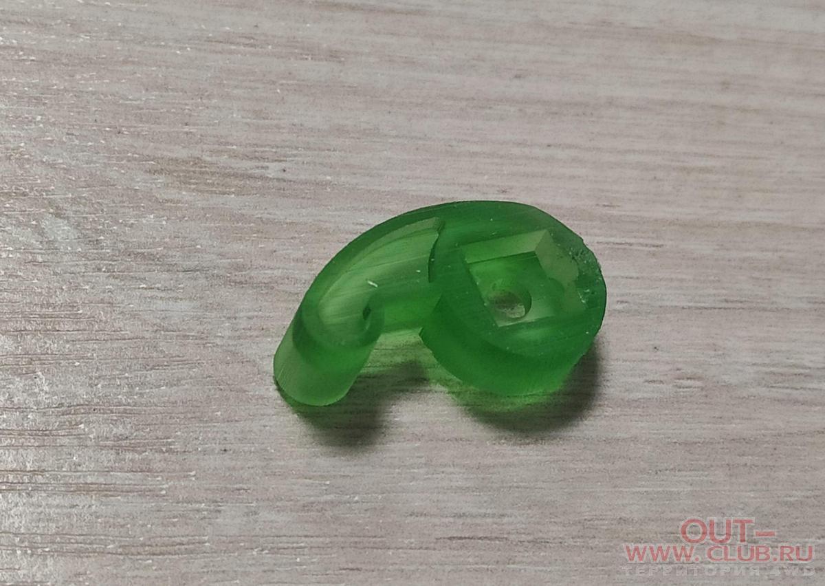

Вот и у меня сломался поворотный кулачек, быстрый мониторинг ситуации вгоняли в тоску, стоимость нового замка расстраивала, а отдельно этой детальки нет, хорошо что есть друзья с 3D принтером, на следующий день мне напечатали новый кулачек. Сначала пробовал установить его без снятия замка, но ни чего не получилось, пришлось снимать замок. Надо было сразу снимать замок, управился бы в 2 раза быстрее. Самый гимор это снять пластик и поставить его на место, а замена кулачка совсем легко.

Доброго дня.Вот и у меня сломался привод открывания задней двери.Развалился пластиковый кулачёк. Почему его из металла не делают????? Попробовал решить вопрос с 3D принтером.Но никто не хочет одну деталь делать.Нужно 3д модель сделать а потом напечатать.Предложили сделать 30 таких кулачков за 3000 руб))))
Решил вопрос покупкой б\у за 1700 руб).
Вообщем с 3 д можно морочиться если найдем кому это нужно
