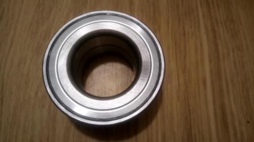

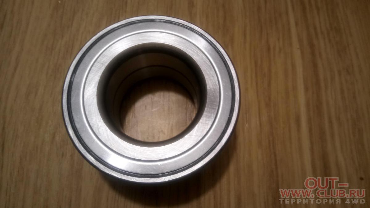

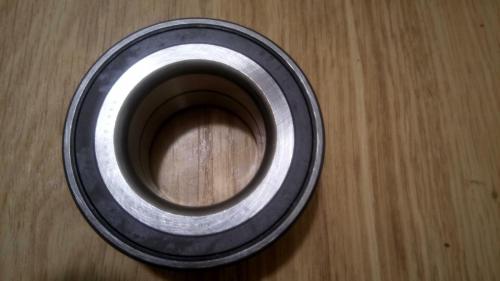

При покупке (получении) нового подшипника необходимо считать количество магнитных секторов в нём.
Их должно быть 86, а не 96.
Как можно подсчитать количество магнитных секторов.
Проблема в контрафактном подшипнике SNR R173.27 с 96 -ью секторами.
SNR R173.27 - НЕ контрафакт, 86 секторов.
SNR R173.27 - контрафакт, 96 секторов.

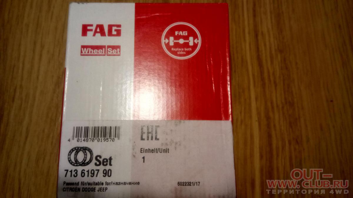

Товарищ поставил 2 подшипника FAG 713619790, магнитная полоса есть. Никаких ошибок по ABS нет, всё работает.
Старый 15.04.2018, 10:53   #22
Сообщений: 6,392
По умолчанию Re: Подшипник ступицы переднего колеса Outlander 2013-2014-2015-2016
Купил себе такие же FAG 713619790. В коробке лежат NTN AU0930 , ещё на нём есть номер 1708091658.

Вот и настал тот момент, когда загудел подшипник, 120к пробег. При езде казалось что гудит где-то сзади но по факту оказалось передний левый. по ВИНу пробивался только 3885A040 никаких замен на 017 программа мне не выдает, поэтому не стал рисковать и купил 040, стоимость чуть больше 2к руб, точно не вспомню. Так же необходимо стопорное кольцо MB303868 в районе 700руб. И в сервисе порекомендовали купить еще гайку ступицы MB515403, сказали лучше тоже менять на новую, цена около 250руб. после замены левого подшипника, через недели 2 опять пошел знакомый звук, на этот раз уже правый вышел из строя. тут уже по проторенной дорожке начал закупать з/ч, на замену поехала супруга в Блок, и тут как гром с ясного неба, подшипник то оказывается подделка! благо все чеки сохранены. Причем визуально вроде все как надо, а магнитная полоска отличается. Жаль фото не сделал. пришлось брать оригинал в Блоке, а "левый" потом отвезли обратно. Будьте внимательны при покупке.
