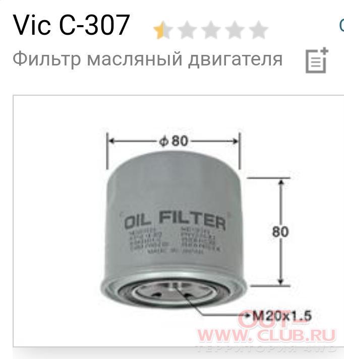

Покажите пожалуйста пример аналога, на котором нет возможности установить спецключ (чашу), а если на нём нет такой возможности, то это уже называется не аналог, а под... ка
с пару десятков заменил...ставлю такой постоянно.
и что вы хотели этим сказать, что к этому фильтру нельзя применить спецключ, у него другие размеры, соответственно другой размер спецключа, в чем проблема то?
Да и видимо у нас с вами разное представление об аналогах, к примеру на 3.0 этот фильтр установить не получиться, жёлоб для слива масла под фильтром не даст из-за конструктивной особенности установки фильтра.
