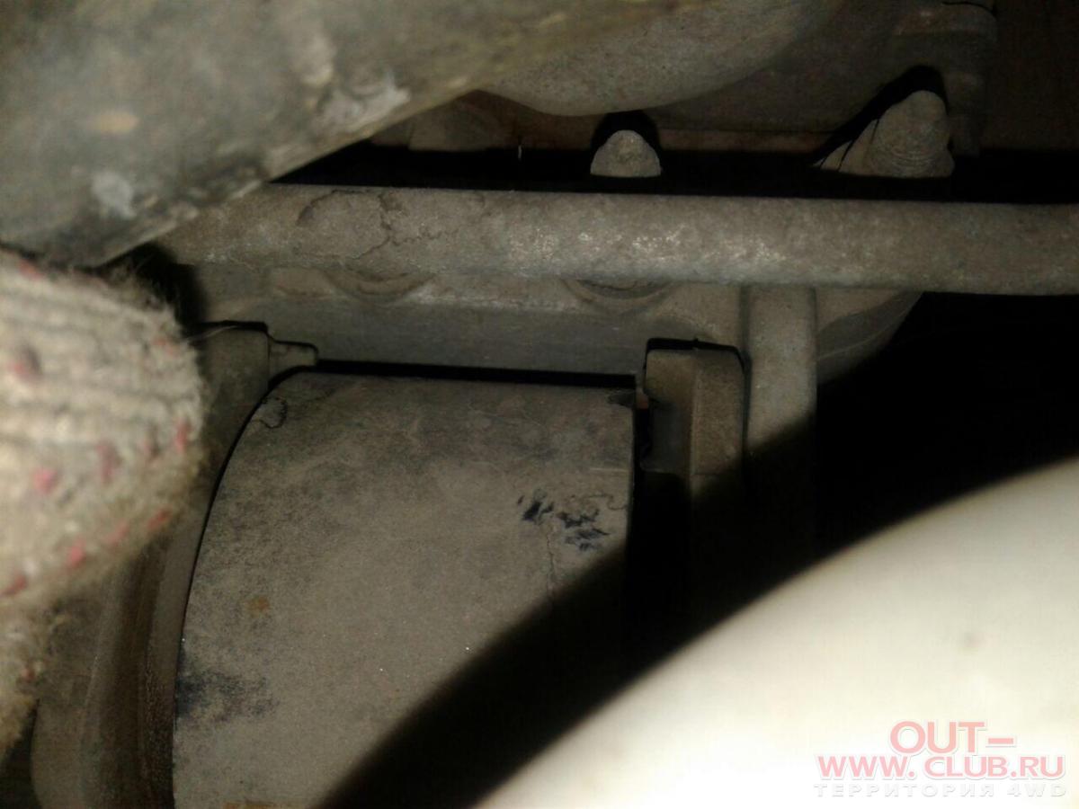

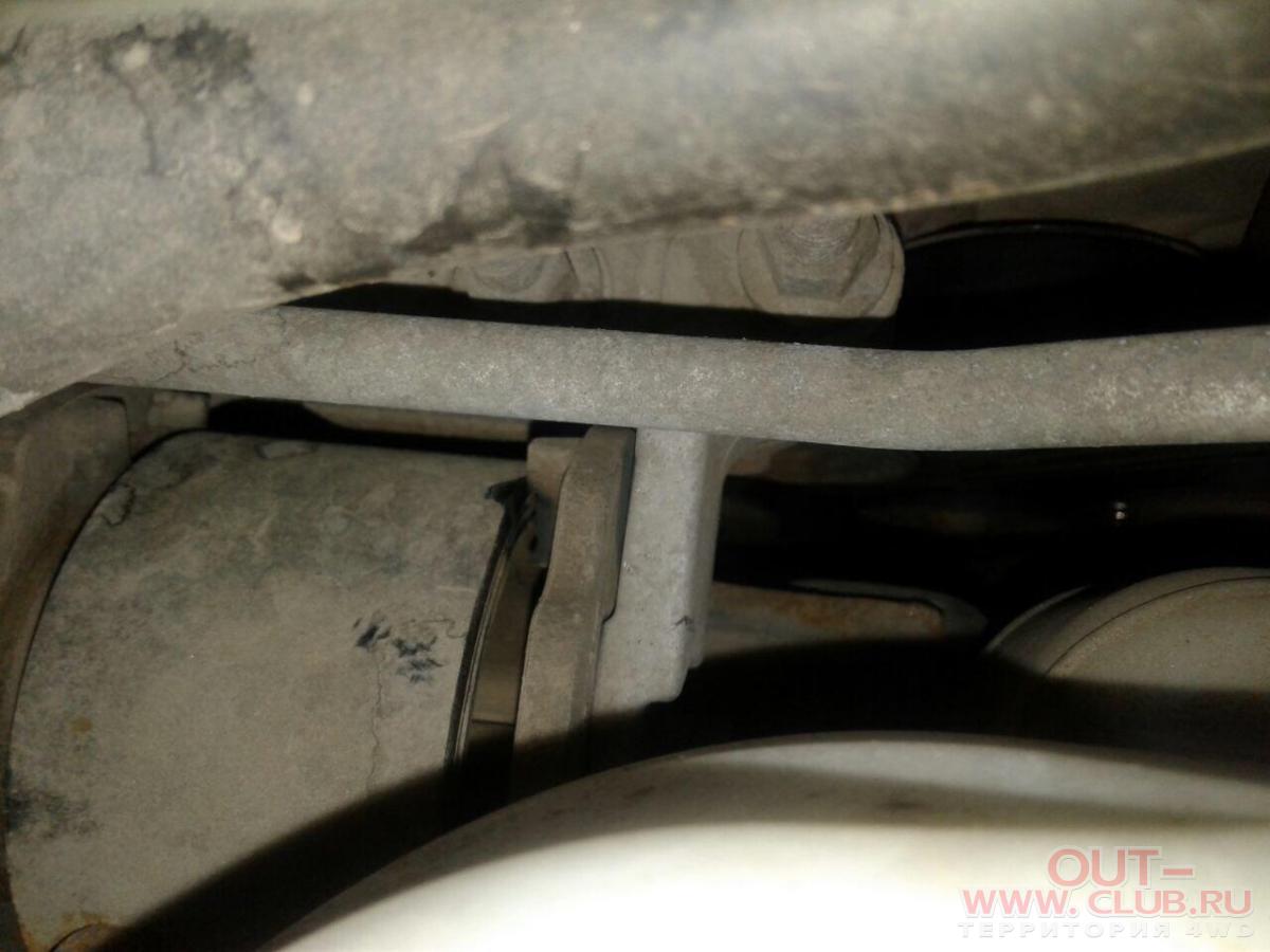

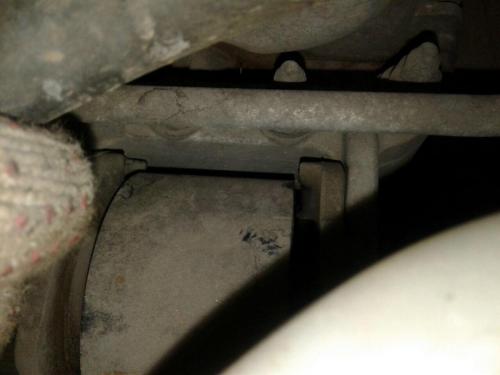

Почистил сегодня егр и дросельную заслонку и пинок остался. Обратил внимание на переднюю подушку двигателя
Она немного подтесала правую резинку, то есть двигатель подушкой ходит в эту сторону
Остальные подушки вроде бы подуставшие, но тем не менее подозрений не вызывают
Парни, у кого нет пинков гляньте на подушку как она у вас там живёт

@Йокорный_бабай, Судя по фото это правая (по ходу движения) подушка двигателя?!

Да, получается так. Стоит она на правом лонжероне
