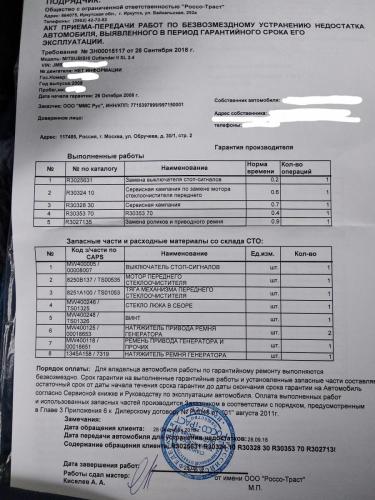

Вчера звонил в Рольф, предложили для АУТ 2008г. Замену трапеции и моторчик, плюс моторчик люка, для АУТ 2014г. Датчик обогрева сидения и замену задних супортов, записался на среду.

Сегодня сделали на 2х машинах сервисную компанию, на XL 2008г. заменили трапецию с моторчиком и люк целиком и кнопку (лягушку) тормоза.
на AYT 2014г. перенесли клемму подогрева сидения (МАШИНЫ ГОРЯТ!!!!)
заменили супорта задние.
rw1204 вне форума   Вверх Ответить с цитированием
