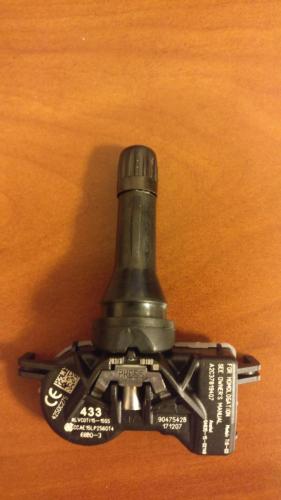

Сделал запрос по VIN в e****t о номере датчика контроля давления в шинах. Пришел ответ. Может кому пригодится:
Датчик давления воздуха в шинах (Оригинальный) Mitsubishi артикул 4250C275
Поиск по этому артикулу привел к выводу, что Mitsu устанавливает в Pajero Sport 2016 датчики производства VDO (Continetal) артикул 2910000063200
Средняя стоимость оригинального и VDO одинакова ~ 2500 р. Только поставка оригинальных 19-21 дн а VDO 3-5 дн.
Для тех кто решил покупать второй комплект дисков для зимы и устанавливать датчики давления в шинах (чтобы постоянно не получать сообщение о неисправности системы), есть два варианта:
1. Купить оригинальные датчики или VDO.
2. Записать индивидуальные номера (коды) датчиков (написан на корпусе)
3. Смонтировать зимние колеса и подъехать к оф. диллеру для прописки новых датчиков как второй комплект в память автомобиля.

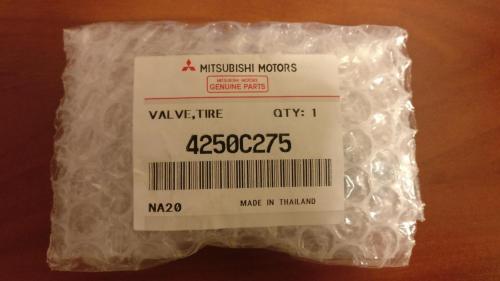

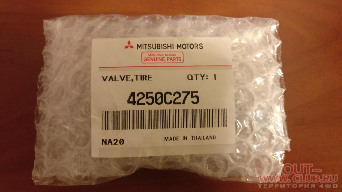

Сообщений: 519
По умолчанию Re: Датчики системы контроля давления (TPMS) в шинах нового Паджеро Спорт
Купил оригинальные датчики системы контроля давления, номер MITSUBISHI 4250C275. Купил на Exist у самого дешевого поставщика по 2250 рублей, заявлен срок доставки 23 дня. Привезли за 30 дней.
Фото прилагаю.
