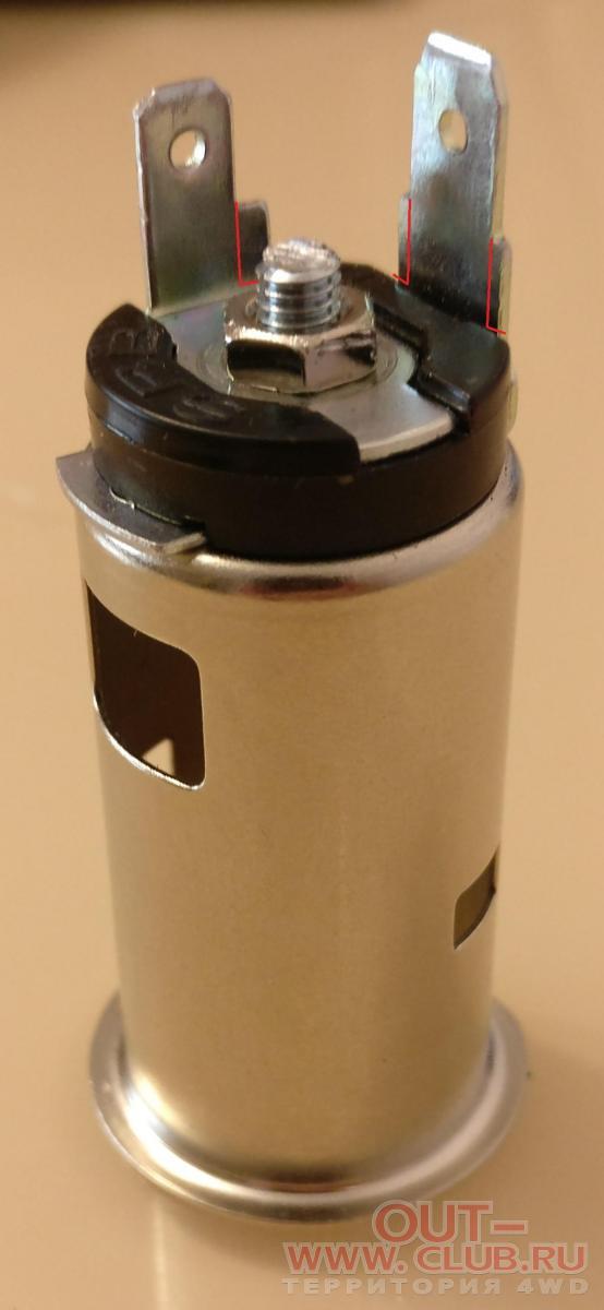

Установил в подлокотник розетку 0K54A662P0 HYUNDAI/KIA Гнездо прикуривателя. 350 руб в Автодок.
Перед установкой срезал ножовкой по металлу расширения контактов розетки (указанные красным на фото). Также заменил родную высокую гайку центрального контакта на обычную, низкую. После этого родной разъем в подлокотнике (см фото) оделся до конца, до фиксации. Расстояние между контактами 100% соотвествует оригиналу.
В комплекте розетки идет пластиковая крышка и кольцо. По месту в подлокотнике все встало идеально.
Из плюсов - цена (почти в 10 раз дешевле родного), из минусов - необходимость доработки.
ЗЫ Смотрел на Али - там контакты стоят шире оригинала, придется родной разъем пилить вдоль на две части.

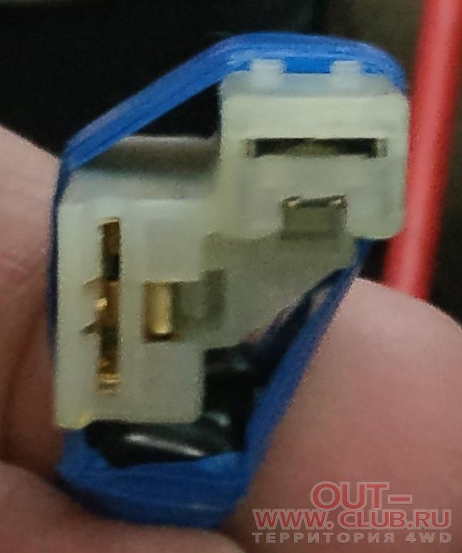

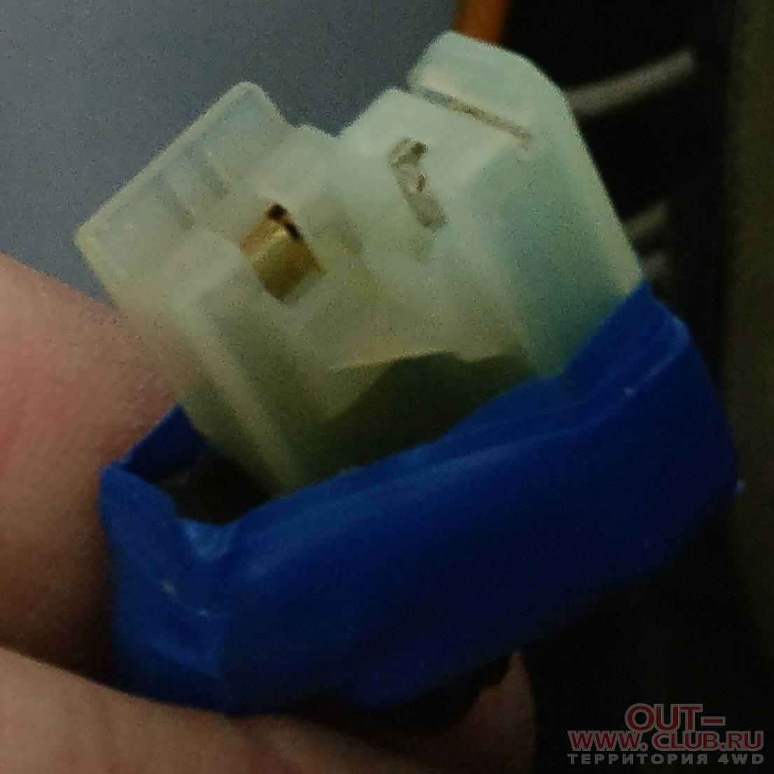

#24
Имя: Георгий
Сообщений: 149
Re: Прикуриватель в вещевом ящике
Не нашёл у себя разъём... может где-то под подлокотником...
03.03.2018, 13:23
#25
Сообщений: 391
Я тоже пытался пальцем нащупать вынув заглушку. Не нашёл. Есть вероятность, что он примотан изолентой к жгуту, что бы не болтался.

Снимайте заглушку внутри подлокотника и ищите сразу за ней. Я легко его нащупал, вытащить в подлокотник было неудобно.

У меня за заглушкой почти сразу торчит кусок ковра за него палец уже не лезет
