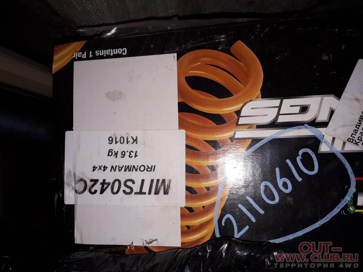

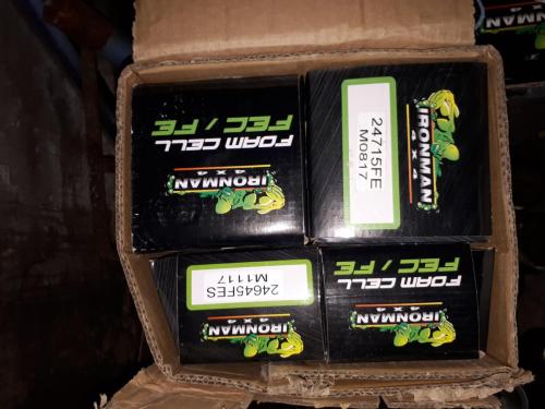

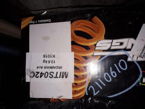

Первая фото нужны пружины на перед "С" характеристика жесткости и нагрузки. В- слвбоваты, с нагрузкой сильно просели и клюют носом. Буду менять

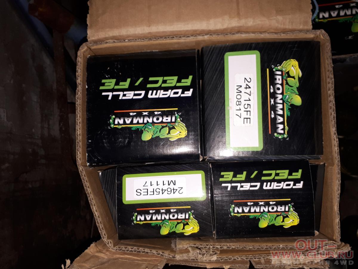

Это аморты. Всё встало без каких либо проблем

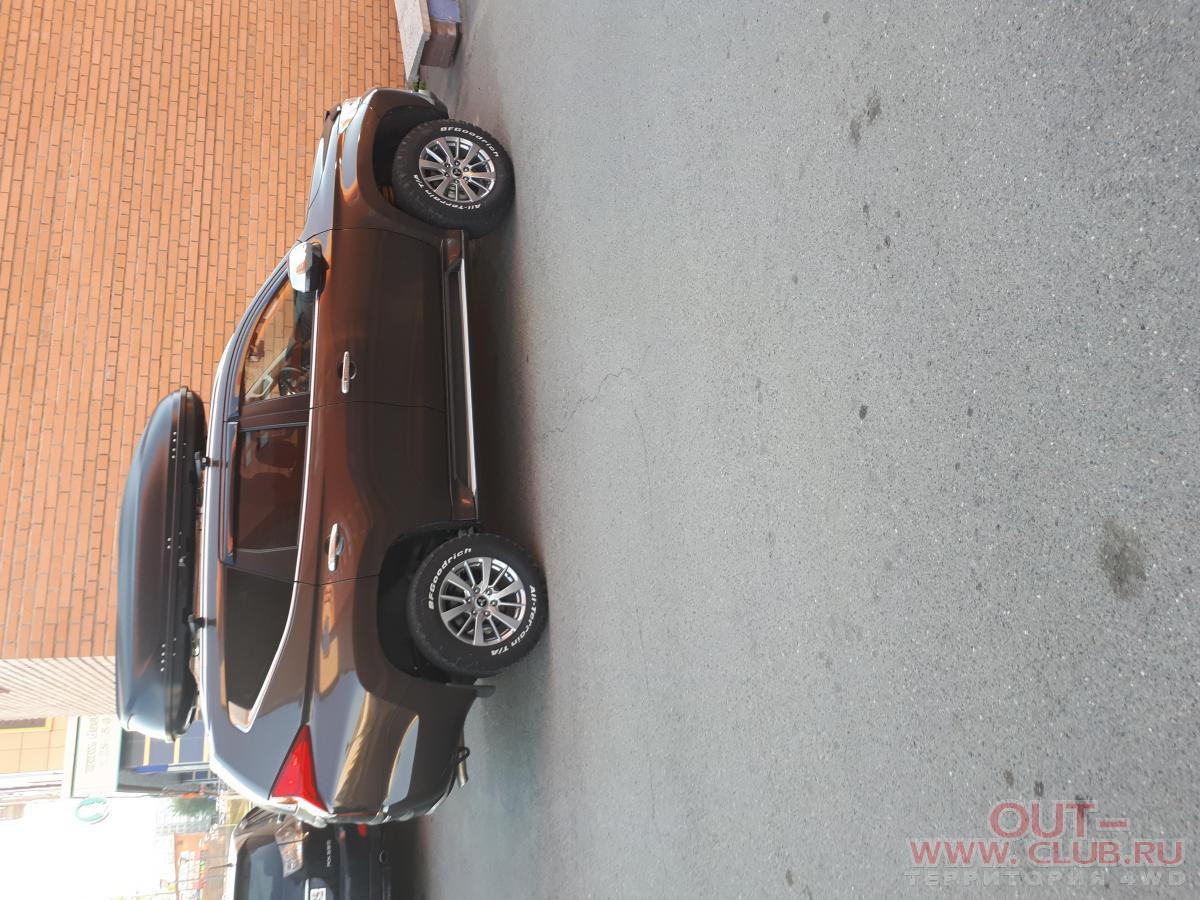

Немного истории.
Добавлено через 52 секунды
Это на стоковой резине и с лифтом подвески +40

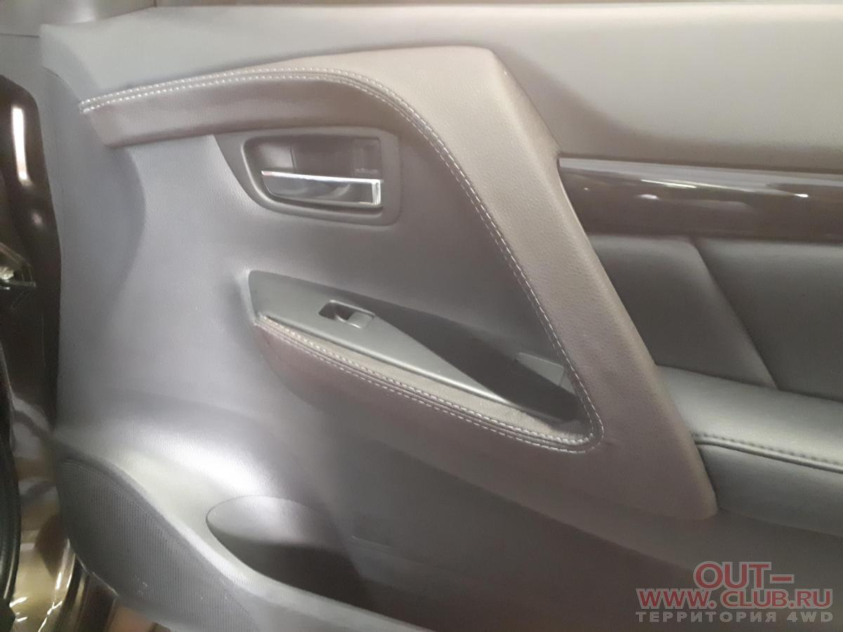

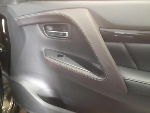

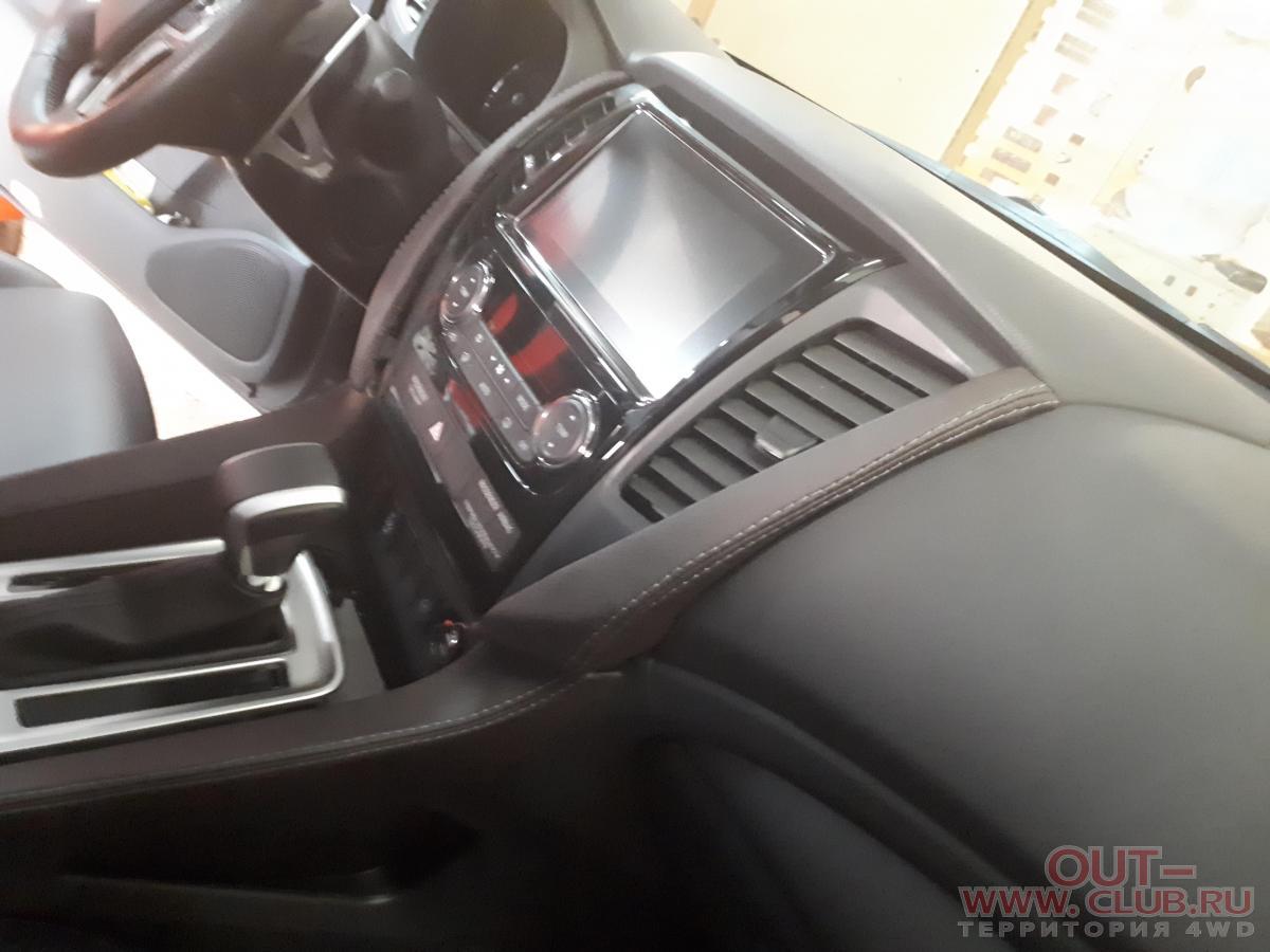

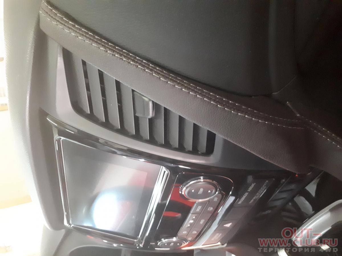

Обшил эко-кожей . Не царапается, от грязи отмывается, практично и на мой взгляд эстетично!

теплее и расслабляющее

С кожей красиво вышло. Только тогда по идее и сиденья и вставки на дверях тоже надо в коричневый цвет.

Да, красиво. Но, к сожалению, далеко не везде есть такие мастера. Берутся все, но выходе иной раз такой "калхоз"...
Либо обшивать надо было чёрным цветом. В общем отлично, только не понятно почему коричневый.

цвет машины
Можно по подробней по пружинам и амортизаторам.
Можете точные артикульные номера указать и производителя?
Тоже задумывался о листинге.
Старый 26.09.2018, 03:38   #26
BegemotikJora
Сообщений: 33
Там на фото как раз и есть производитель и артикул

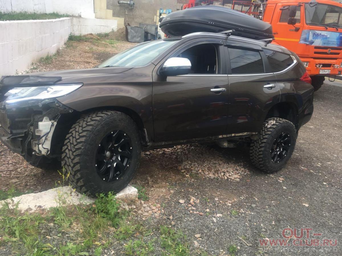

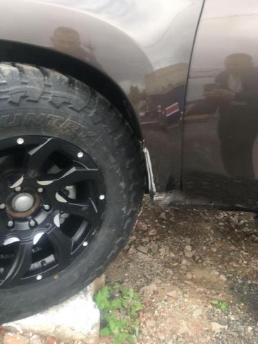

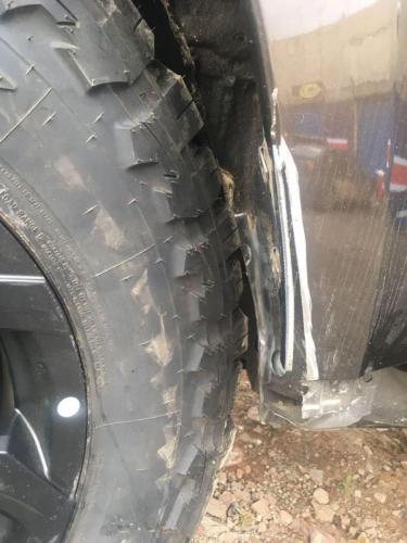

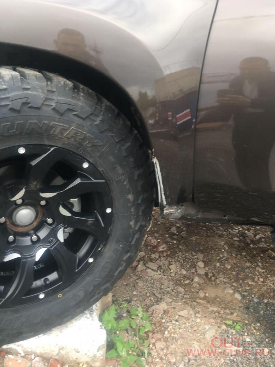

По колесам, сам со временем собираюсь комплект такого размера завести для выездов в лес. Скажите, пожалуйста, встали без доработок арок, просто лифт подвески 2" и все?
И еще, какая резина и какие диски?
Арки подрезили, но не сильно и внутри и снаружи. Резина тоё МТ 275 70 18. Диски fuel j8.5 r18 6x139.7 et 10 dl110
Вот фото как вывешивали на диагонал без обыеса

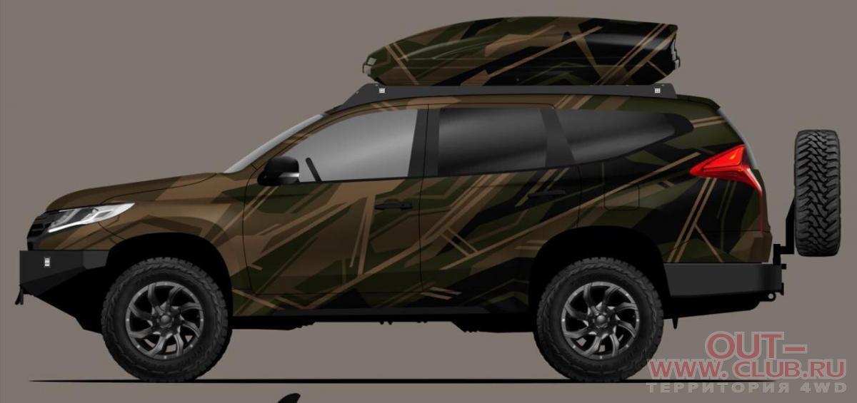

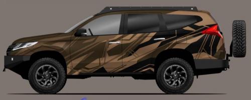

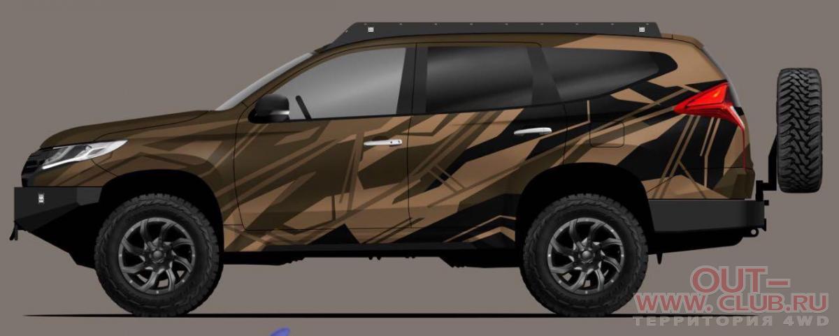

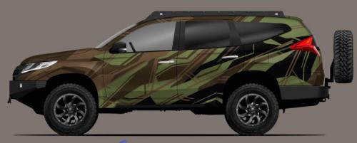

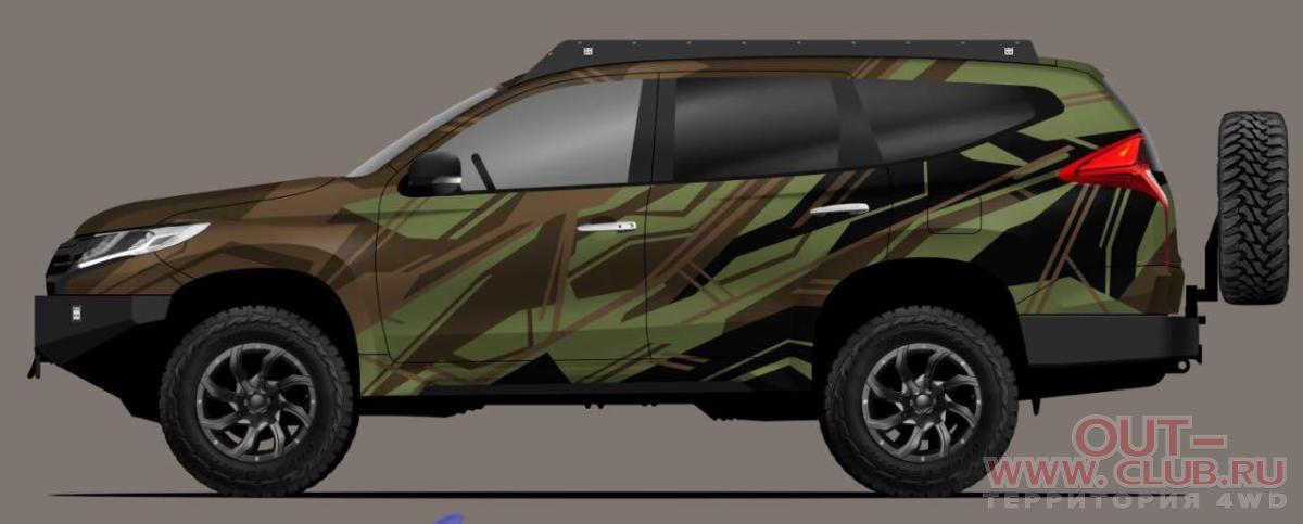

И ещё немного идей что можно исполнить в защитном покрытии lineX
Добавлено через 37 секунд
Пока думаю.
