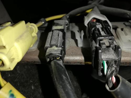

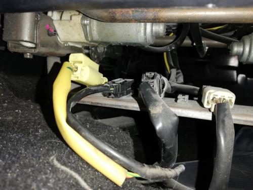

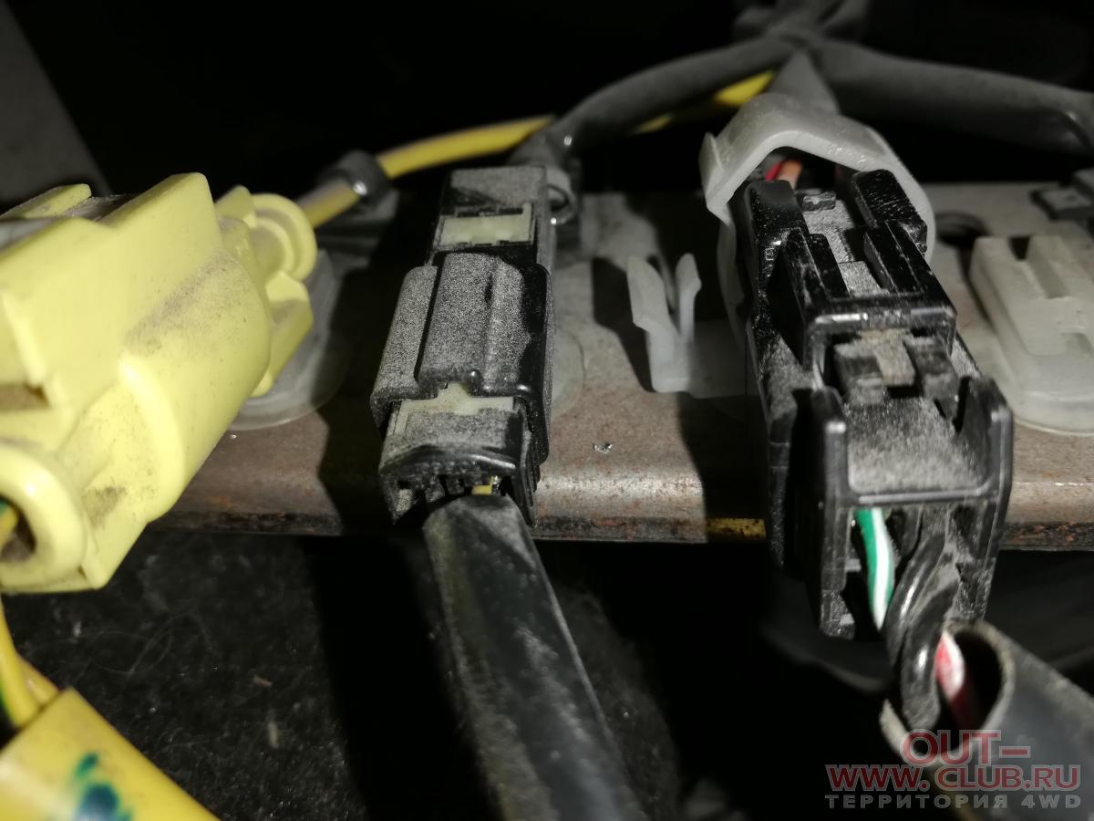

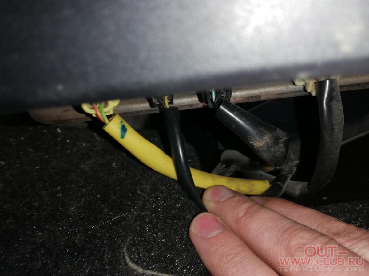

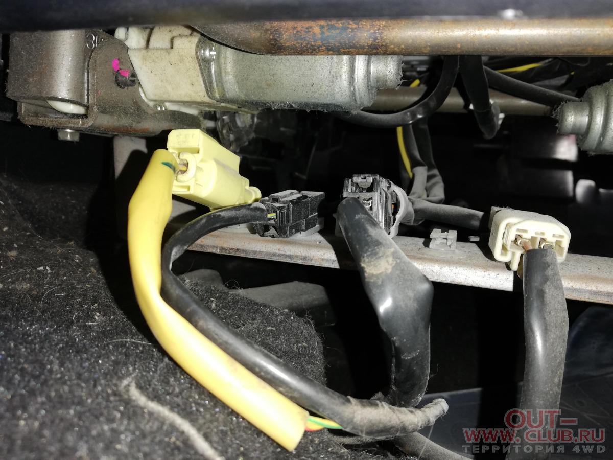

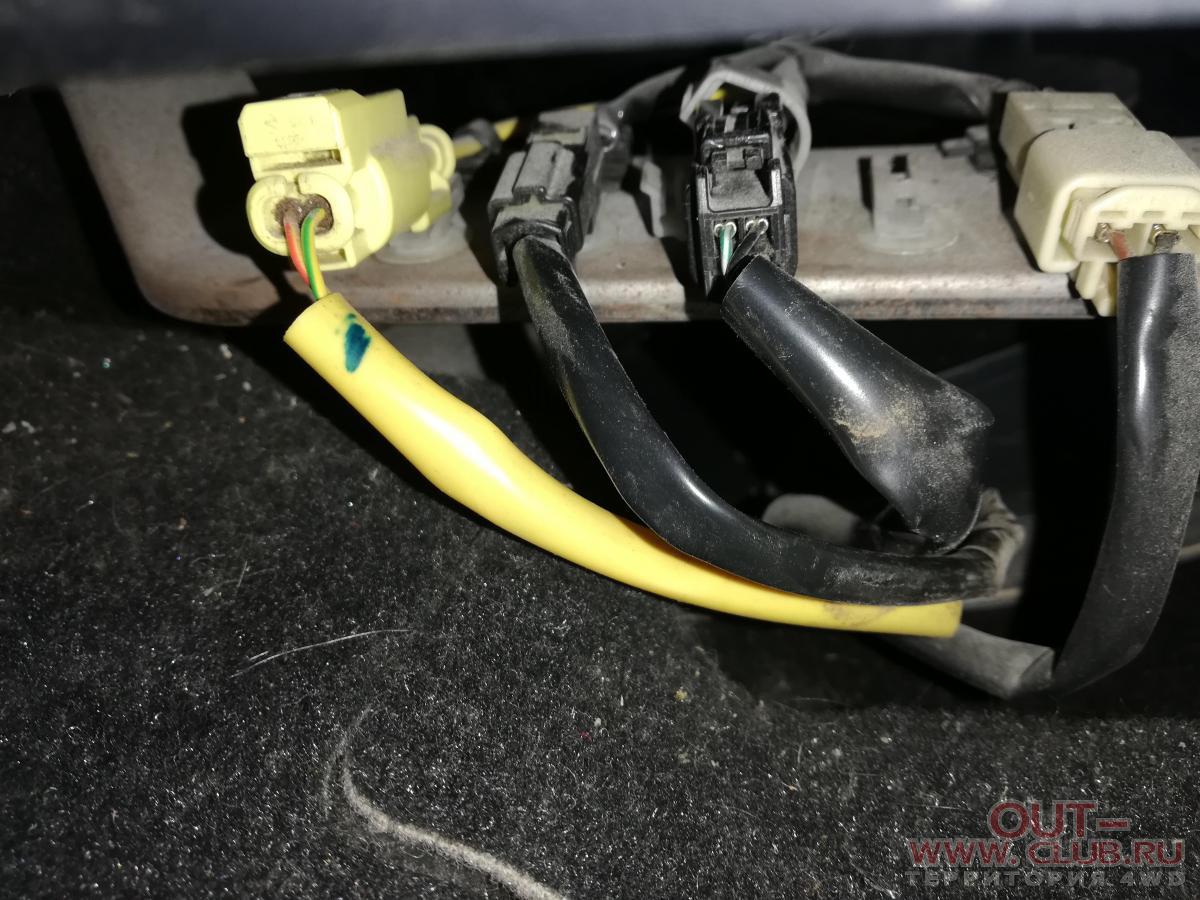

Ребят покажите подключение электро и подогрева, пожалуйста. Приобрел с Аутлендера кожу на свой 4007. И не могу понять, где эти штекеры и откуда идут. Просто из косы салонной приходят или какой то штекер переходной между креслом и косой требуется?
Желательно фото, если возможно.

Под пассажирским креслом есть разъем, похожий на разъем подогрева на кресле. Оба мамы и видимо нужен соединительный кабель.
Под водительским примерно та же история. На кресле два свободных разъема под электро и подогрев. Под креслом есть свободный большой прямоугольный штекер.
Больше ничего не нашел.
Сфоткайте, плиз, у кого есть возможность, как подключено к креслу и как завязано на салонную косу под креслом

@Варфоломей, если есть возможность скинь фото подключения от пола к креслу. 2 провода на СРС и датчик ремня есть под обоими креслами. Они заняли свое место. Под водительским свободный один разьем - белый большой прямоугольный, полагаю на электро и подогрев на кресле. Под пассажиром на полу один разьем свободный, видимо на подогрев. Но, их все невозможно соединить без какого то кабеля между ними. То есть, у пассажира обе мамы на полу и на кресле, под водителем вообще на кресле 2 разъема свободных остались, а на полу один свободный, но большой.

Вот как получилось.javascript:void(0)javascript:void(0)javascript:void(0javascript:void(0))
Добавлено через 54 секунды
походу ни как
Постараюсь.
Варфоломей вне форума   Вверх Ответить с цитированием
Старый 26.03.2020, 14:37   #29
Варфоломей
Аватар для Варфоломей
Имя: Варфоломей
Авто: Outlander XL 2.4 MT
Сообщений: 268
По умолчанию Re: Замена сидений - обычные на электропривод.
фотки загрузил. А как выгрузить на осмотр хз.
Добавлено через 37 секунд
Получилось
Ну как-то так.
