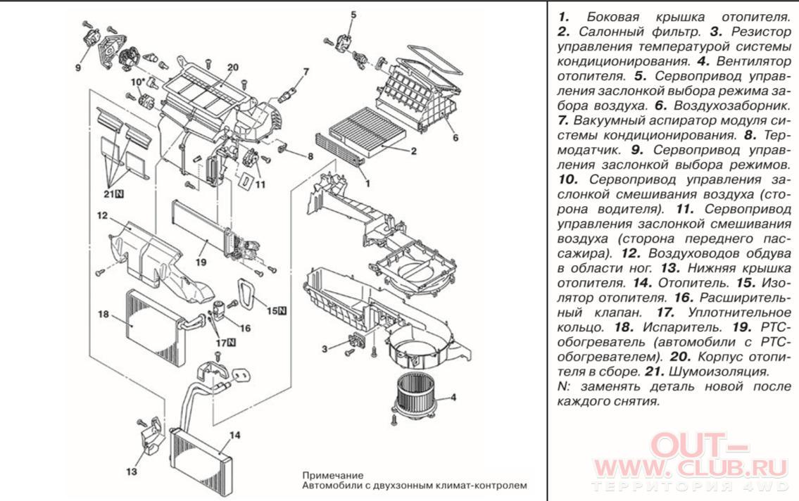

У меня повышенные обороты случаются, когда включен отопитель салона при недостаточно прогретом двигателе, когда отопителю приходится включать электрический ТЭН в воздуховодах - видимо повышенное электропотребление, возрастает нагрузка на генератор, автомобиль компенсирует повышением оборотов.

судя по предохранителям тэны нифига не киловатные, когда включаю обогрев заднего стекла и зеркал то нифига так не скачет, хотя нагрузка такая же или даже больше. думаю это просто прогревочные обороты, они включаются когда температура на климате 21.5 или 22 и двигатель недогрет до рабочей температуры. просто методом тыка определил это. обороты вырастают в 2 раза или почти в 2, чтоб точнее нужно цифровой тахометр, по родной стрелке примерно в 2 раза.

А смысл оборотам подниматься, если из воздуходувов так или иначе дует тёплый воздух? Разумеется заявленную температуру ТЭН без помощи вышедшего на температурный режим двигателя не вытянет, но мне кажется он и не выйдет на рабочую температуру работая на ХХ в холодное на пример время года.

если двигатель не на рабочей температуре то теплым особо не дует и выдувает то немногое тепло что есть у него. электротэну пофиг какие обороты, батарейка дает 12-12.5в под нагрузкой, когда гена работает то до 14 и обороты могут быть минимальными. я до покупки думал что там ТЭНЫ, а по факту фигня какая-то.

это говорит о включении/выключении компрессора кондиционера (или фена)

Нету там не каких фенов. От куда вообще инфа про фены?
