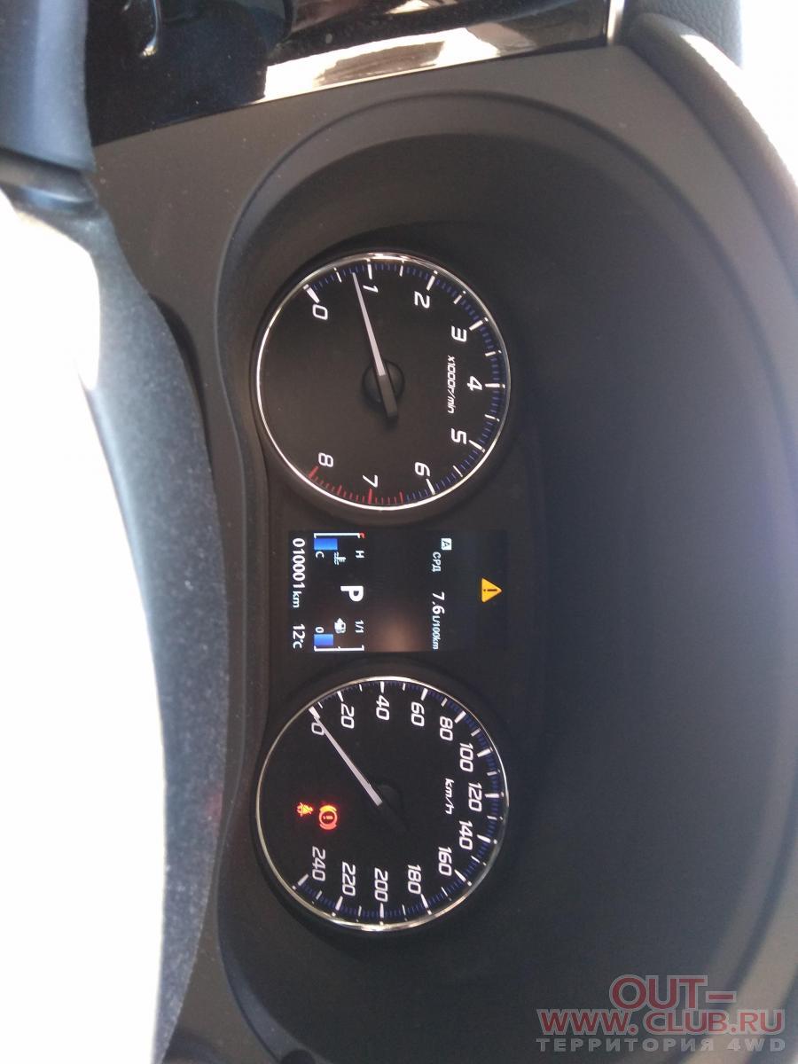

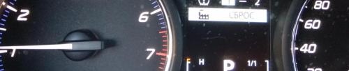

Здравствуйте! После поездки на дачу (200км туда обратно)при парковке во дворе дома выскочил жёлтый восклицательный знак на приборке. На следующий день, ехать на работу - завел, значка нет. След. поездка на дачу - аналогично паркуюсь, вылезает. Глушу, завожу - на главном экране нет, переключаю кнопкой на экран Б - висит там. Залез в Меню настроек, там есть некий список ошибок - висит низкое давление в шинах (выскакивал ещё зимой), и ещё какой то значок (на фото). Неделю катаюсь на работу ничего не выскакивает. Сегодня съездил до Петергофа. И там и дома после при парковки вылезает жёлтый восклицательный знак. Потом уходит на второй экран Б - там так и висит. Больше никаких индикаций нет. Что такое может быть? Насколько критично? Есть возможность самому разобраться или обязательно к дилеру чтобы считать?

ну а давление в шинах то мерили?

А датчики износа колодок есть на авто?

Лучше уровень тормозной жидкости проверить
