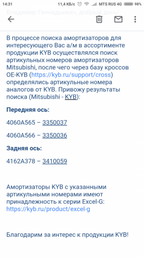

Если кому надо на out 3:

Сообщение от Farisey Посмотреть сообщение
Можно уточнить пжлста на 2013 г.в. подойдут ?

По умолчанию Re: Стойки Амортизаторы Outlander-III
Сообщение от Alex 174 Посмотреть сообщение
Думаю да, но лучше уточнить на сайте KYB. Ребята очень быстро отвечают.
