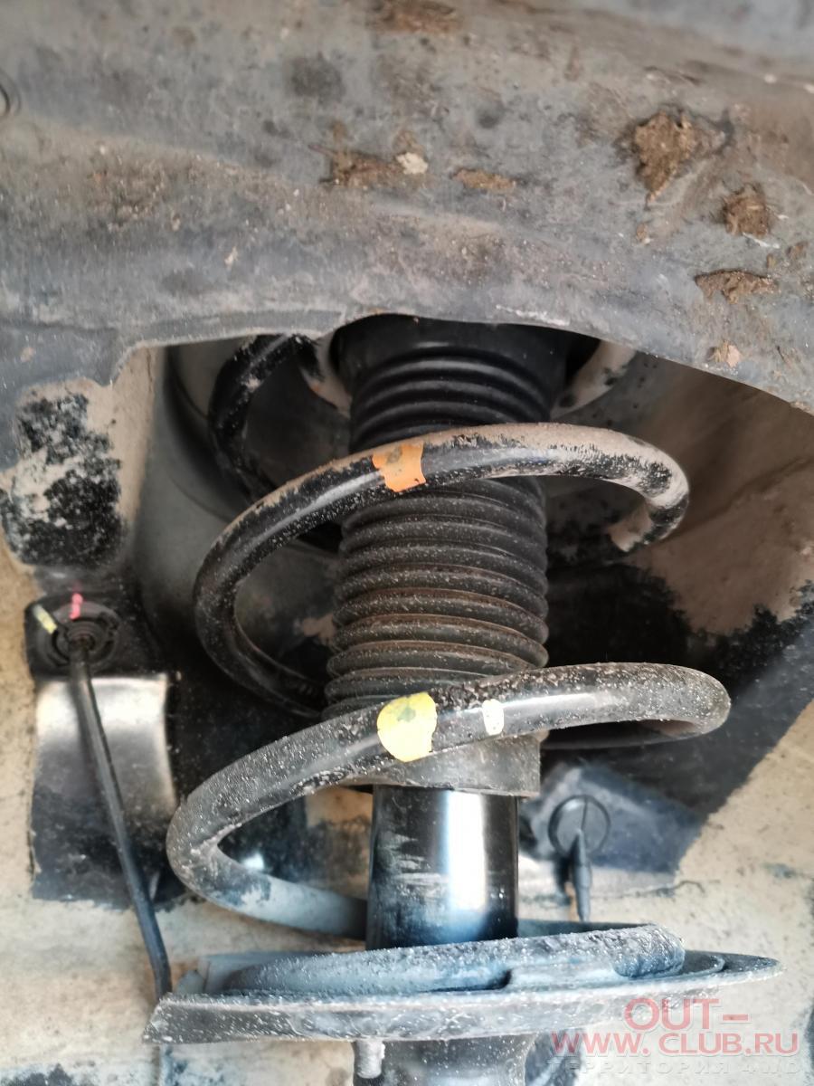

В моём случае в основании пыльника куда упирается пружина стоит металический диск обрезиненный, а в Kayaba 910 079 он без этого диска. Т.е. в каябе это основание мягкое и без диска. Как-то так. И визуально они отличаются.

Первое фото оригинал который стоит у меня, второе Каяба 910079, отбойники которые были в комплекте тоже не подошли. Вот такая петрушка...

Покурите тему
https://out-club.ru/board/showthread...=67932&page=31
Обе Ваши проблемы там описаны. В первом случае от родного б/у пыльника отрезается этот самый "металический диск обрезиненный" и ставится под каябовский или тойотовский пыльник. У меня так.
Во втором случае (отбойники) я по совету соклубней купил родные модифицированные, а вот про задние отбойники (которые у каябы тоже шли в комплекте) не подумал. В результате в морозы начались удары сзади. Поменял по совету соклубней на родные, жду мороза.

Сзади совмещённые пыльники-отбойники. Оригинальные они не дорогие (около 1100 руб/шт вроде), но меня обмануло то, что каябовские вместе со стойками шли в комплекте. И вот они-то в мороз и застучали.

Вы про задние каябовские отбойники? Они пригодятся только в тёплом климате. При температуре выше минус 10 к ним нет претензий. Я и сам даром отдам свои. Б/у примерно 2 тыс км.
А артикул передних модифицированных не могу найти. Не даётся мне поиск на этом сайте. Помню только, что об них писал тов. Самодел. Прошу прощения, если ошибся...

Теперь новая напасть, что-то начало поскрипывать при съезде с полицейского после морозов...а всего 2 месяца прошло после замены амортизаторов, пыльников и стоек стаба. Склоняюсь сайлентам стаба.
