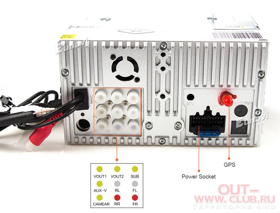

Парни, подскажите по подключению камеры к Китайской голове. С завода в машине не было ни мультимедиа, ни камеры.
Была заказана магнитола на Андроиде 7.1, в комплекте с Кэн бас декодером. Магнитола подключается в штатные колодки, камера запитана от фонаря заднего хода, и подключена в разъем камера на магнитоле, в косе по схеме найден провод реверс к которому нужно подключить управляющий провод с тюльпана. По итогу - при включении заднего хода, магнитола не переключается в режим камеры. При переключении камеры в разъем АУХ и камера работает, но заходить в приложение нужно в ручную.
Вопрос: canbox в этом виноват и нужно как-то через него подключаться или в настройках что-то нужно включить?
Derelict вне форума   Вверх Ответить с цитированием
Старый 03.01.2019, 09:30   #299
Dimi68
Сообщений: 28
По умолчанию Re: Магнитола Android !
Сообщение от Derelict Посмотреть сообщение
в настройках магнитолы нужно выбрать канбас для Митсубиси
