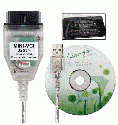

1. Нужно ПО ETACS Decoder (скачать https://etacsdecoder.com/forum/showthread.php?tid=1185) .
2. Адаптер Mini VCI (около 12 долларов на aliexpress).
3. Ноутбук с Windows. На ноутбук надо установить драйвера X-Horse для адаптера Mini VCI, как это сделать описано на форуме https://etacsdecoder.com/forum/showthread.php?tid=320 .
Все готово.
Подключаемся к машине.
1. Разъем OBD находится над голенью левой ноги водителя. Подключите адаптер к разъему, затем USB кабель в ноутбук.
2. Запустите ETACS Decoder.

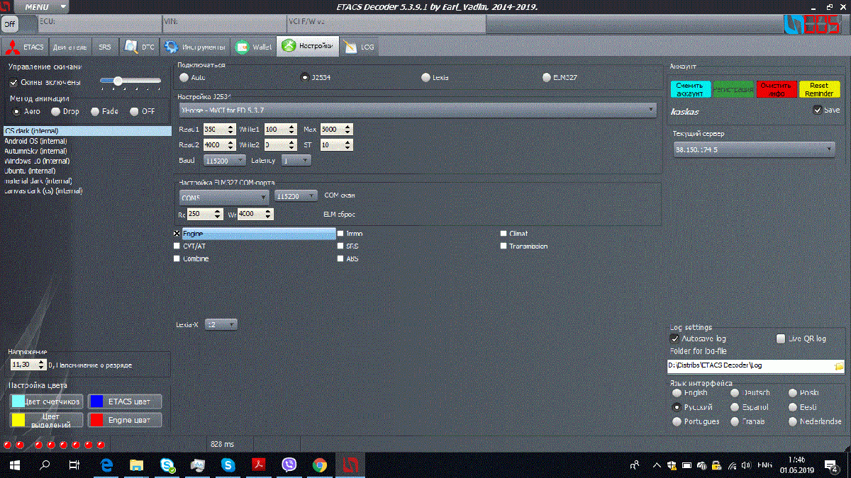

На странице настройки должно быть так:
Создайте себе обязательный аккаунт, нажав кнопку "Регистрация".
3. Обратите внимание на флаги (галочки) в центре около надписей Engine, CVT/AT, Combine, ... - это блоки машины, которые будут прочитаны. Чтение блоков занимает лишние секунды, лучше выбирать только интересные сейчас блоки. Блок ETACS читается всегда.
4. Включите замок зажигания машины в положение ON (два нажатия кнопки, кнопка зажигания горит красным), но не заводите ее.
5. В левом верхнем углу передвиньте ползунок из положения OFF в ON.
6. Замигают красные/зеленые индикаторы в левом нижнем углу.
7. Если соединение с адаптером работает нормально, вверху в правом поле "VCI F/W v." появится номер прошивки адаптера.
8. Если соединение с ETACS блоком прошло успешно, то из него считается VIN и он будет показан вверху в среднем поле "VIN".

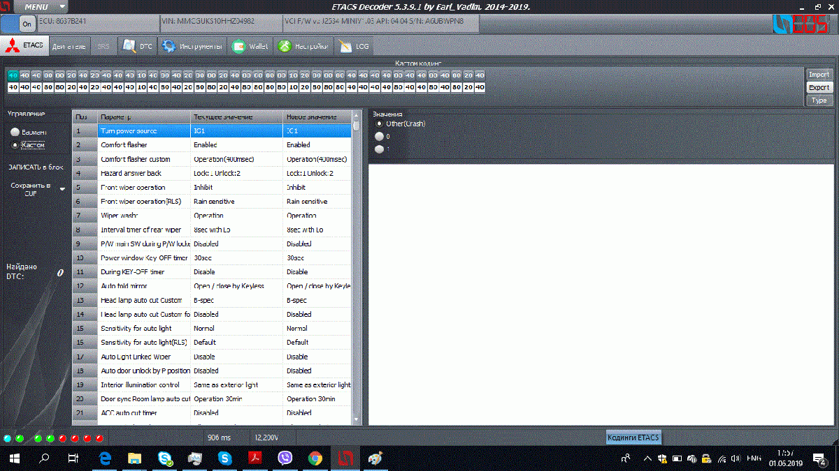

Изменяем и записываем параметр в ETACS.
Параметры ETACS делятся на два типа: "Вариант" - это комплектация машины с завода (их менять очень осторожно) и "Кастом" - это настройки, обычно изменяемые владельцем авто (их всегда можно сбросить до настроек по умолчанию).
1. Откроем параметры блока ETACS, выбрав вкладку с надписью ETACS.
2. В левом верхнем углу можно переключаться между параметрами "Вариант" и "Кастом". Выберем "Кастом".
3. Включим разблокировку дверей машины при переводе рычага АКПП в положение P. Для этого параметр "Auto door unlock by P position" установим в Enabled. Измененная строка подсветится красным цветом.
4. Выключите зажигание машины. Затем включите кнопку зажигания машины в положение ACC (одно нажатие кнопки, кнопка зажигания горит зеленым), но не заводите ее.
(Если переход в ACC не сделать, то я в 90% получал при записи ошибку 10 - General Reject и, затем, 80 - ServiceNotSupportedinActiveDiagnosticSession.)
5. Нажмите в ПО слева кнопку "Записать в блок". При успешной записи появится сообщение об этом.
