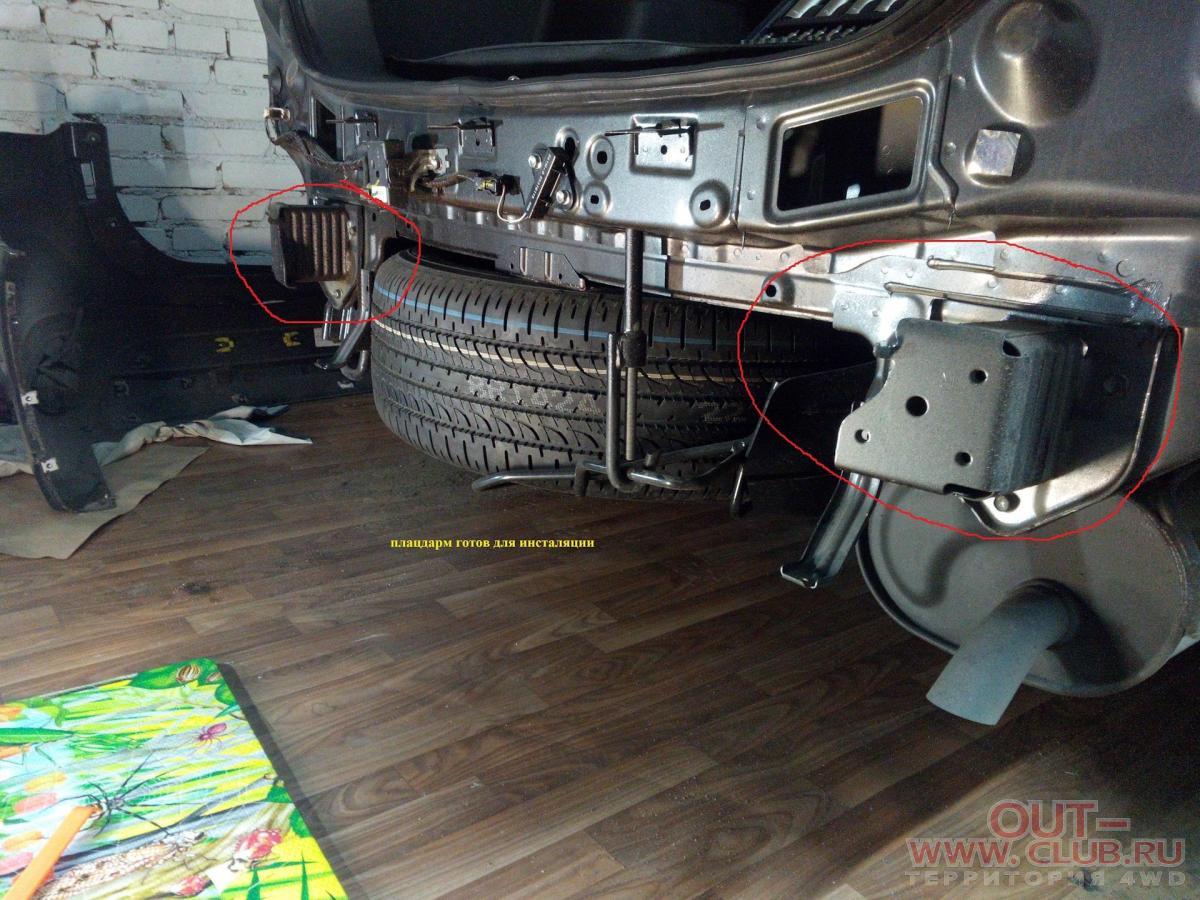

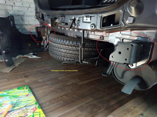

Под этими буферами, если их снять, есть доступ внутрь лонжерона что бы планку поставить с гайками?
фото просто для примера, свой аут еще не разбирал
Ferryc вне форума   Вверх Ответить с цитированием
Старый 06.08.2021, 08:43   #324
Сергеевич1970
Аватар для Сергеевич1970
Сообщений: 735
По умолчанию Re: Фаркоп для Outlander 2016 - 2021
@Ferryc, нет https://out-club.ru/board/imagehosti...6bdc7f09bd.jpg

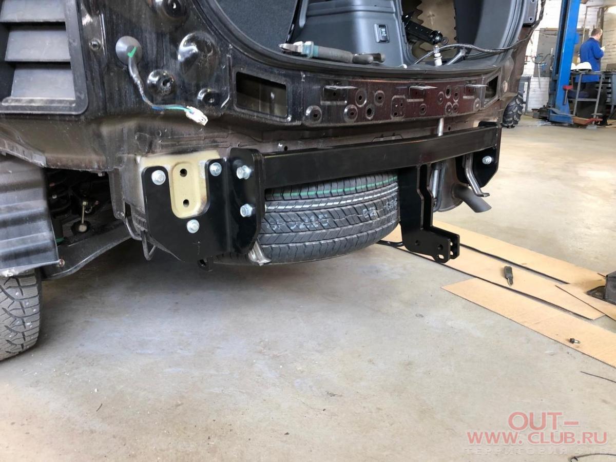

Устанавливал фаркоп без снятия бампера. Все получилось ! Фото попробую вставить

Ну не выкладывается процесс монтажа фаркопа, черные квадраты вместо фоток (((
