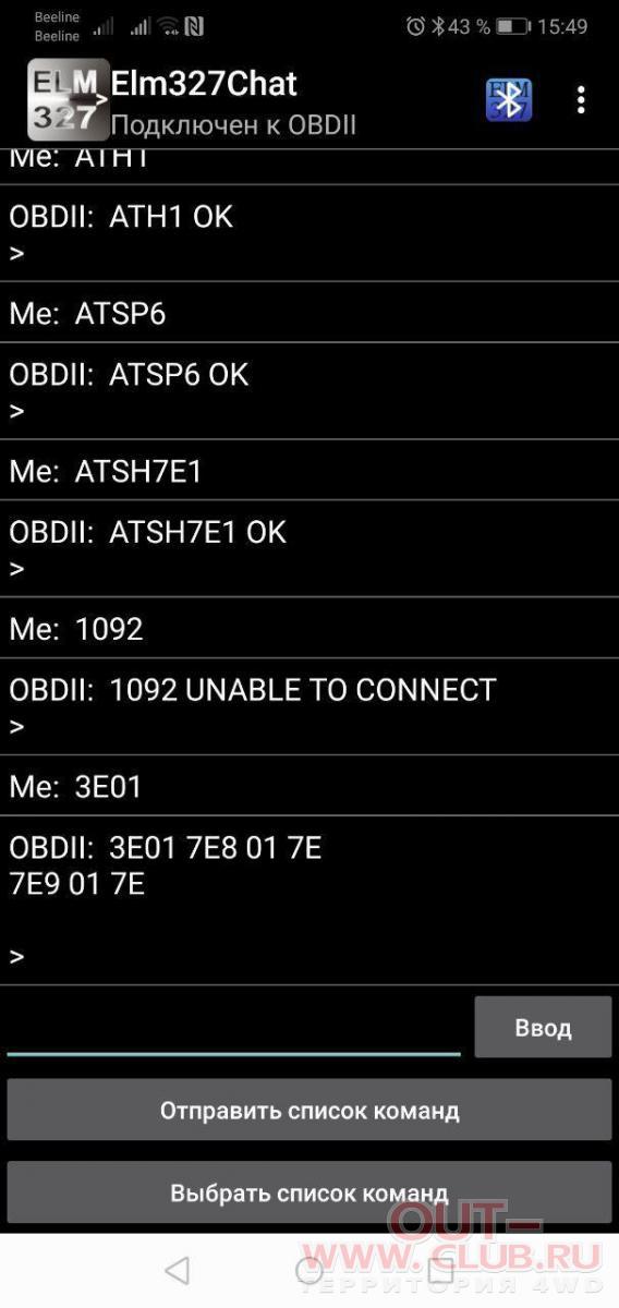

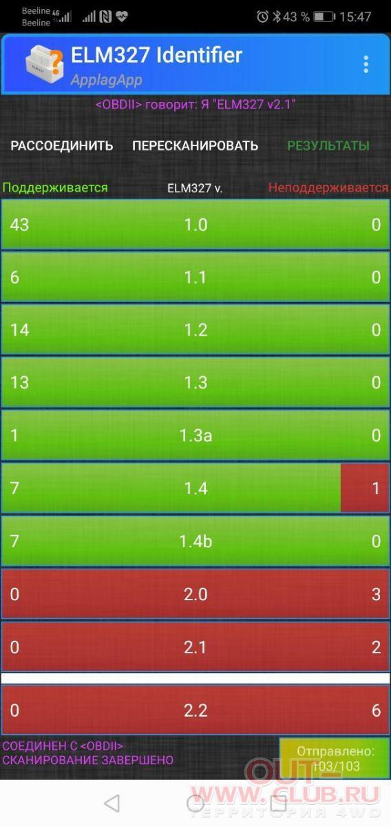

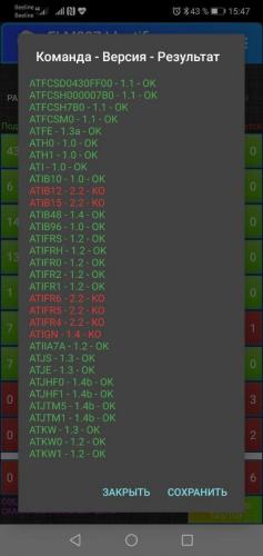

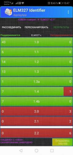

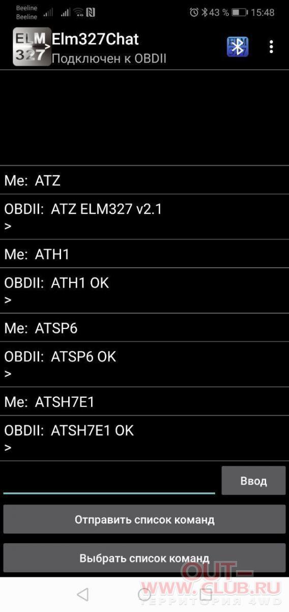

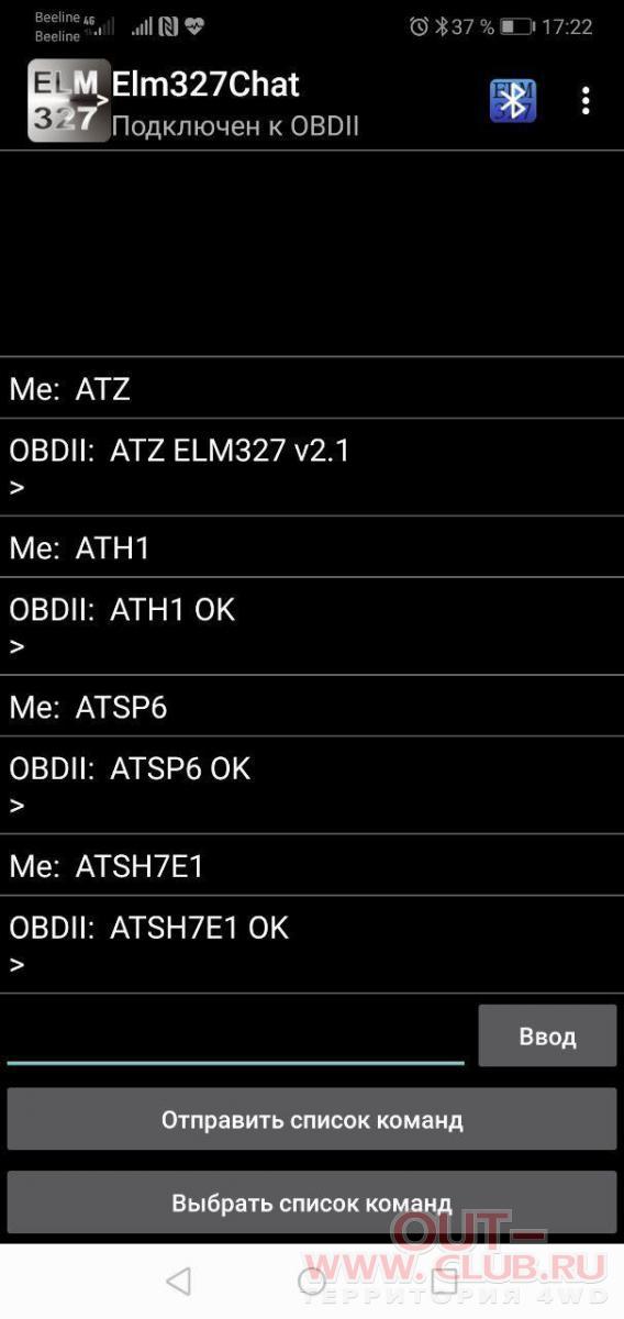

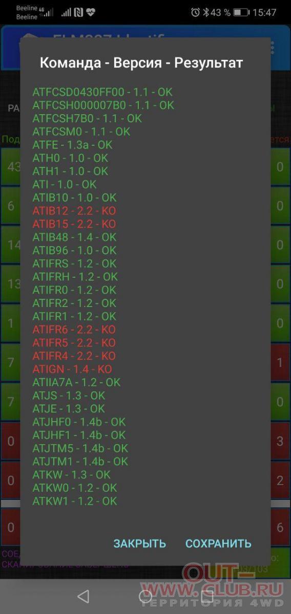

проверьте адаптер программой
https://play.google.com/store/apps/d...entifier&hl=ru
и скриншот, все должно быть зеленым включая версию 1.4

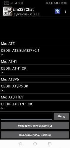

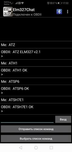

можно также поставить терминал
https://play.google.com/store/apps/d...m327Chat&hl=ru
и выдать в нем построчно такие команды и скриншот ответов
atz
ath1
atsp6
atsh7e1
atcta7e9
1092
3e01

Сообщение от cintakc Посмотреть сообщение

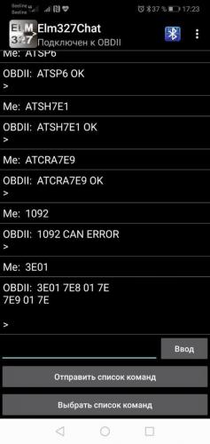

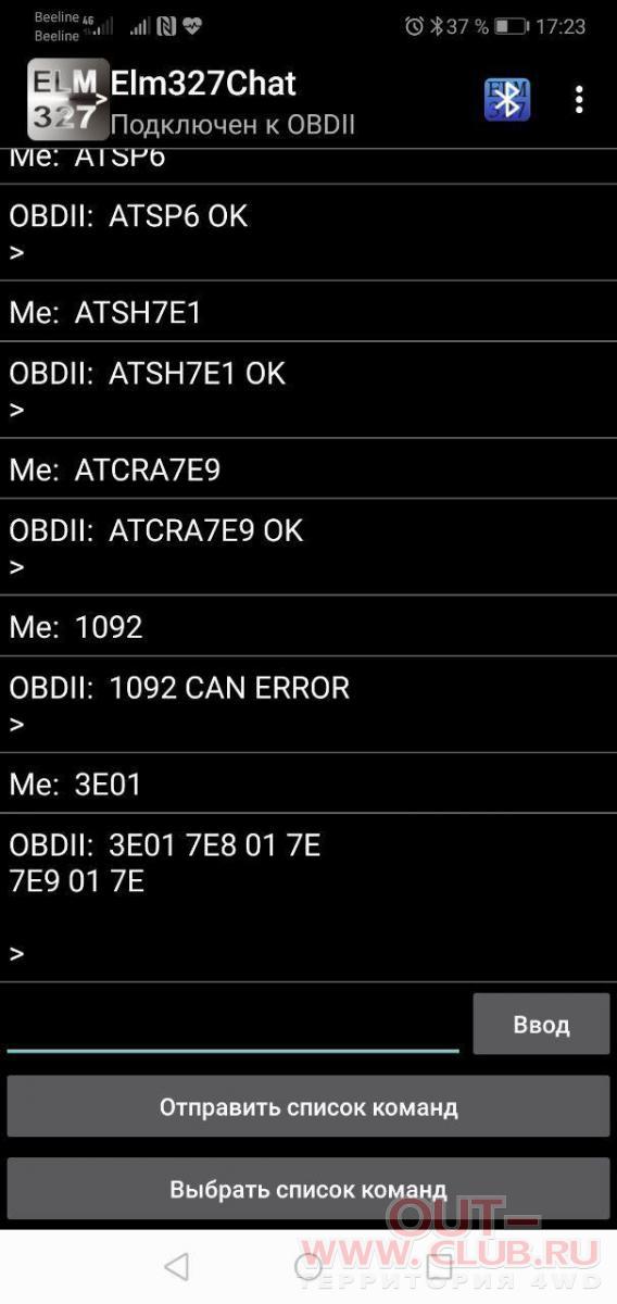

atz
ath1
atsp6
atsh7e1
atcra7e9
1092
3e01
atcra7e9 пропущена
Старый 23.10.2019, 16:06   #320
cintakc
Сообщений: 455
По умолчанию Re: Новая прошивка CVT
по логам отвечают сразу 2 блока двигатель и акпп, добавлена команда atcra7e9, чтобы прочитать ответ только от акпп, возможно без нее не будет работать
проверьте еще раз
atz
ath1
atsp6
atsh7e1
atcta7e9
1092
3e01
В этом сообщении "atcTa7e9". Надо оба вводить?

не нужно, я думаю все же нужно попробовать с другим адаптером, этот даже с atcra7e9 дает ответ от 2 блоков сразу
