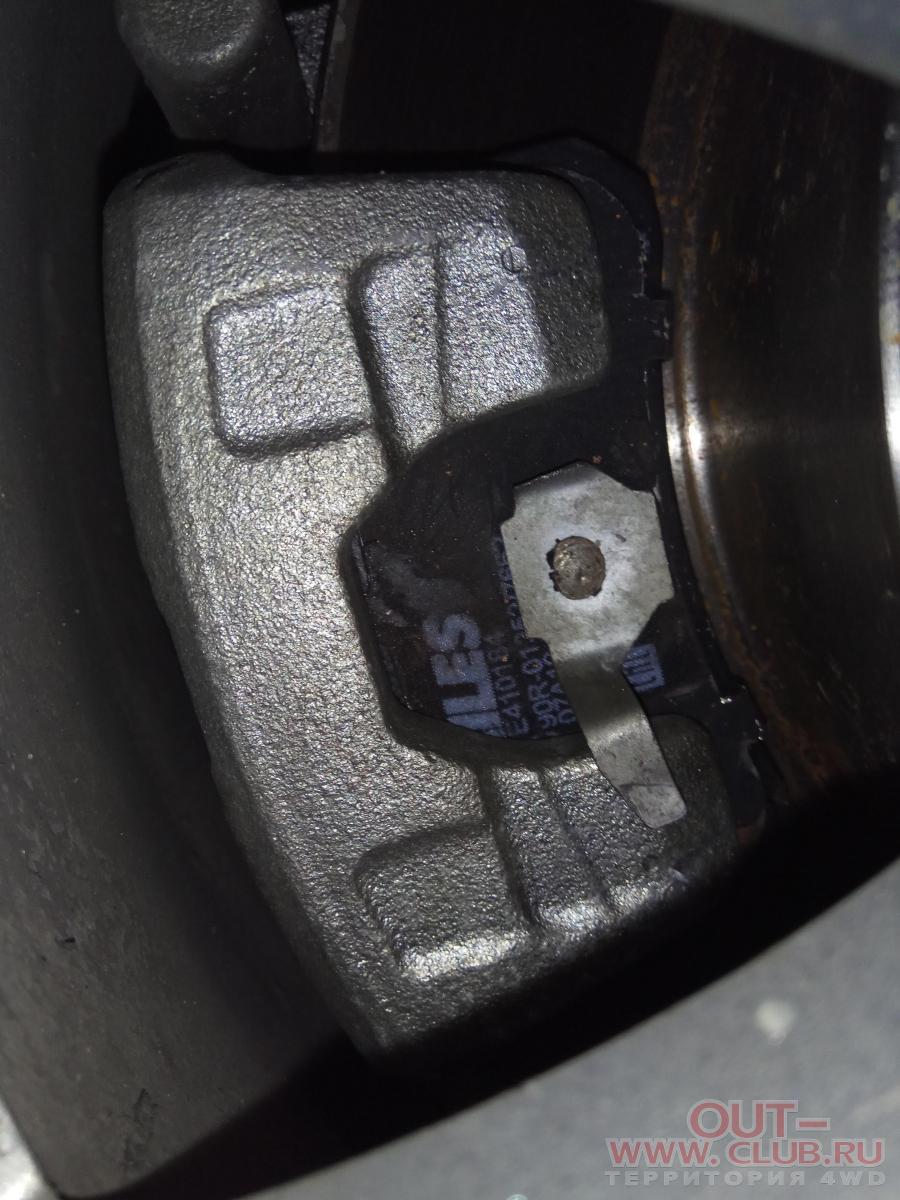

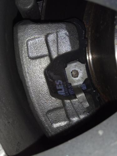

Приветствую всех.
Заменил непонятку после замены колодок в сервисе. С одной стороны у колодки сломано крепление.
Это критично? Ездить можно или вернуться в сервис и требовать замены?

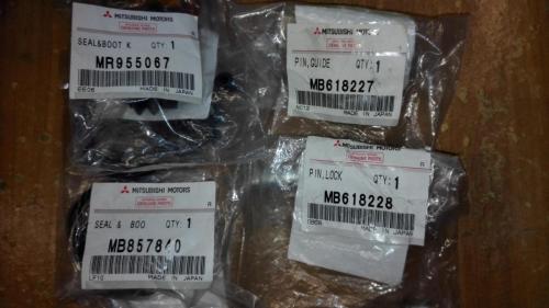

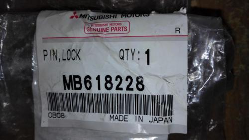

По умолчанию Re: XL - все вопросы по тормозной системе

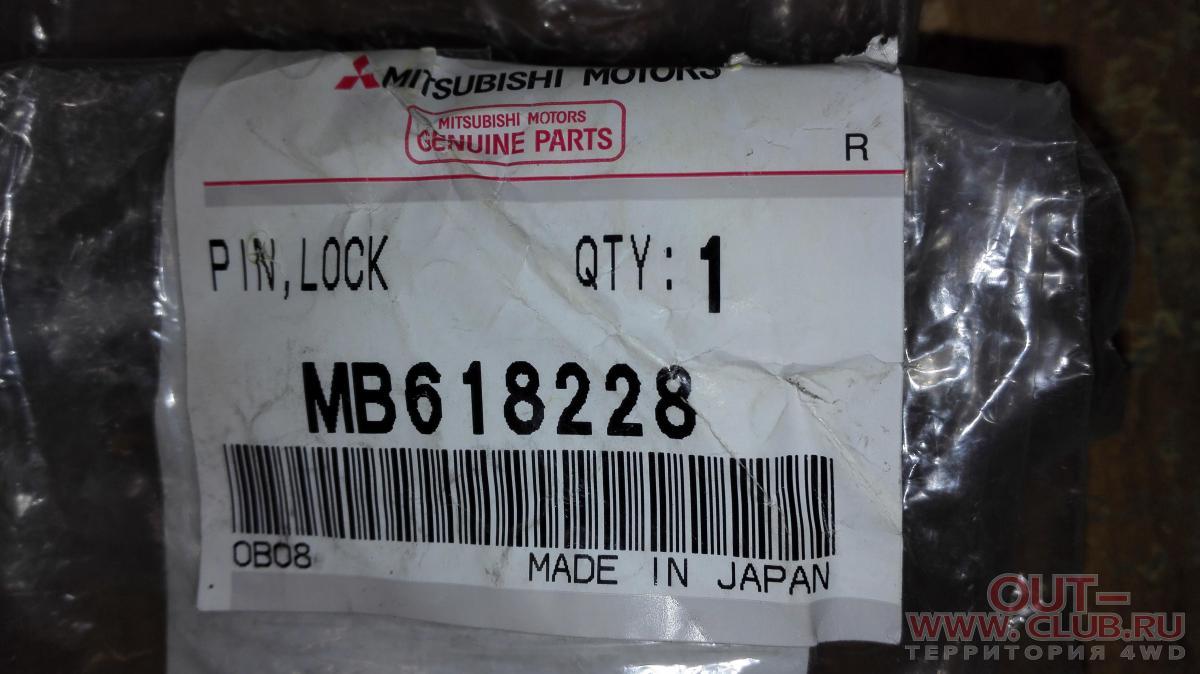

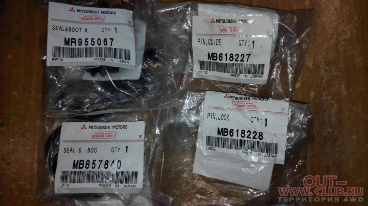

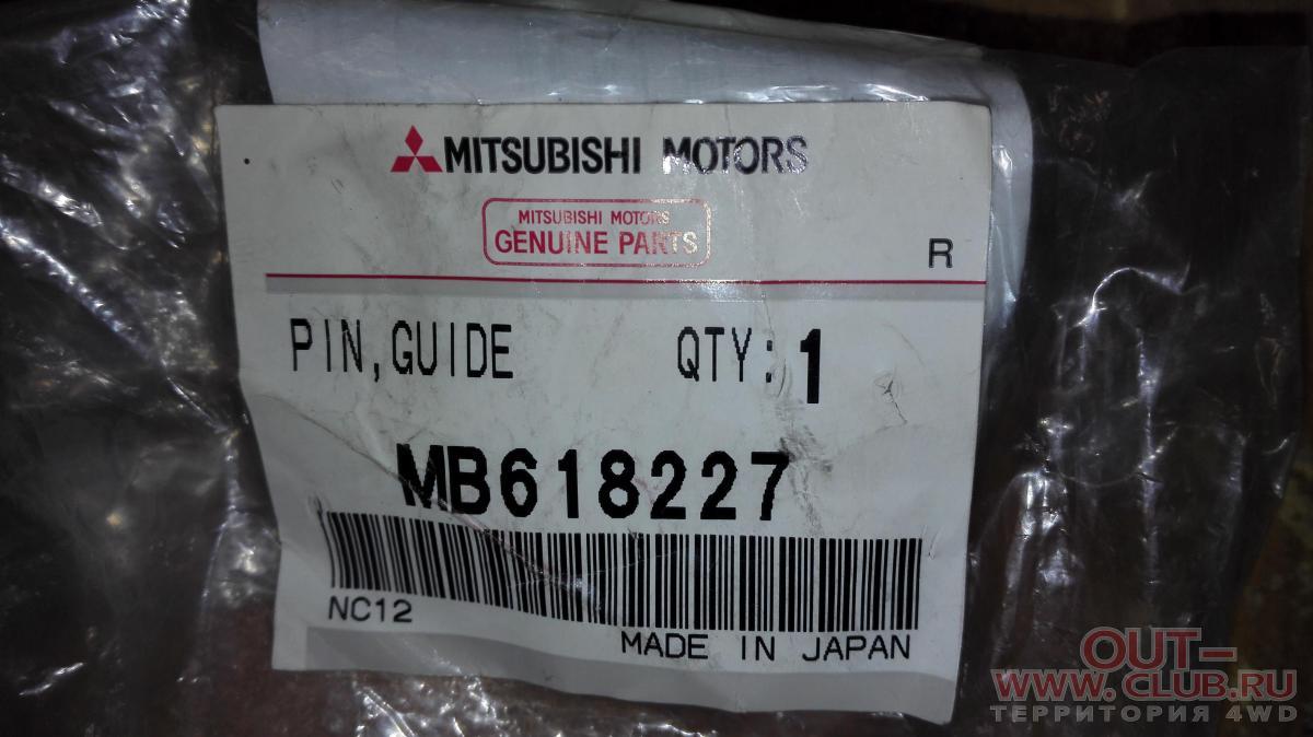

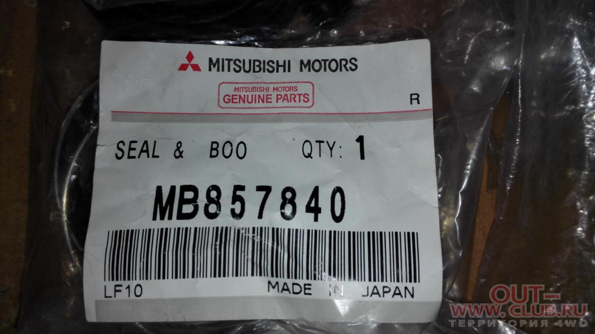

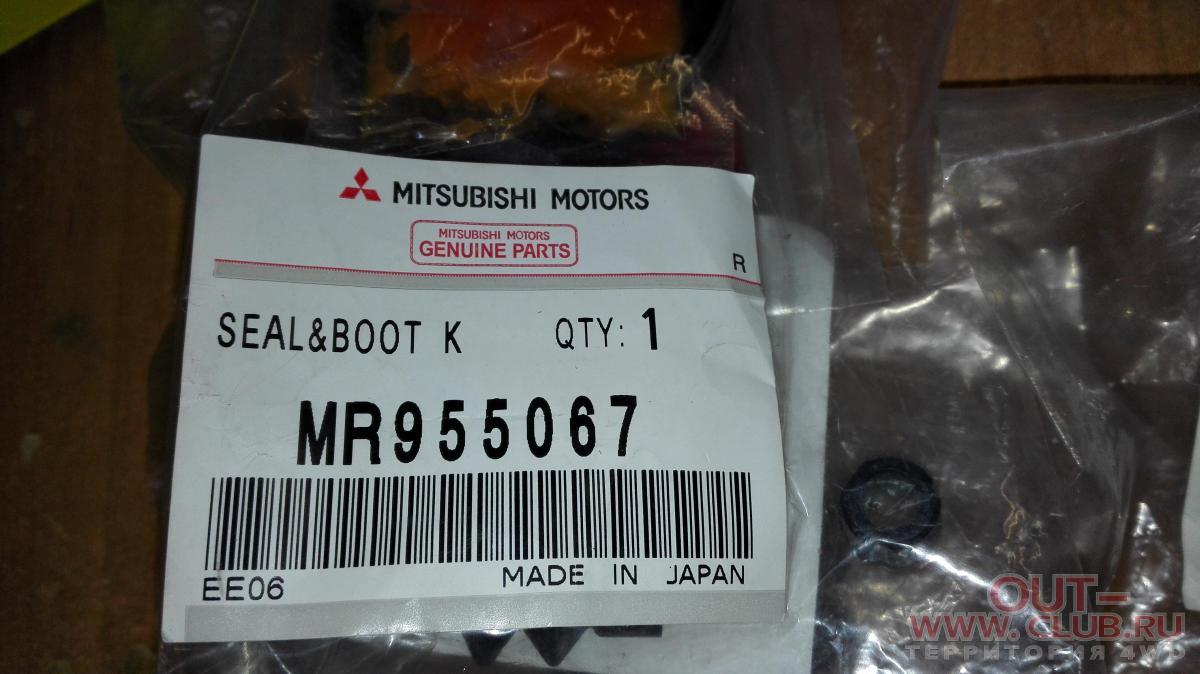

Ну, что, опять ребус "подделка/оригинал". Я вижу, что правые этикетки направляек - орига, левые ремкомплектов - подделка (нет точек ни где. Что скажите, коллеги?

Сообщений: 218
@Potable, шрифт тоже отличается. Я бы сдал.
