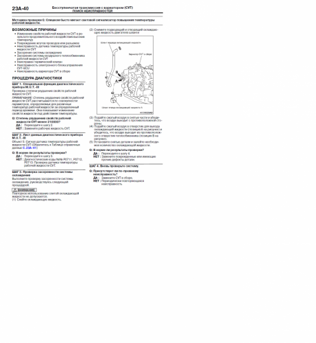

Друзья,где-то видел картинку из мануала,в которой написано,что рекомендуется заменить жижу при достижении счётчика старения масла 210.000 единиц.Теперь не могу найти.Никто не ткнёт носом?
От меня не дождешся!
45 ед. при пробеге 58 тыс.км. Ни менял ни разу, ранее 70 тыс. не планирую.
Не торопишься, случаем, а???

70 тыс. единиц или км? Я то уже поменял на 68 т.км и 14 тыс.единиц.А вообще,ме картинка из мануала нужна.
