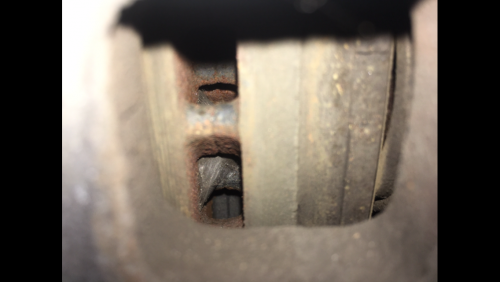

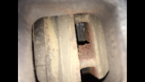

Добрый день! На ТО2 в рольф-восток сказали через год потребуется замена колодок. За два года пробег 23тыс. В год проезжаю около 10-13 тыс. Подлез и сфоткал колодки и их состояние(на фото)вносит сомнения к доверию данного официального сервиса. Что думаете?

Сообщение от Арсений1987 Посмотреть сообщение
Колодкам ещё ходить и ходить! Не слушайте официалов, им лишь бы деньги получить за работу и за колодки (если их). У меня передним колодкам 4 года (стоят с момента покупки машины), пробег 63т.км, остаток ещё 5мм. Просто периодически надо при обслуживании (делаю сам) суппортов чистить канавки на тормозных накладках колодок, следить за состоянием пыльника тормозного цилиндра, смазывать пальцы направляющие суппортов, и, лично я, смазываю верх и низ колодок, там, где они вставляются в пружины.
Я в год проезжаю 22 тыс. км. Колодки первый раз поменял при пробеге 79 тыс. НО у меня почти нет города.

По умолчанию Re: Outlander 2016 - 2021 все вопросы по тормозам и колодкам.
Согласен что менять колодки рано. У меня два Аута первый 2014 года без электронного ручника колодки износились на 90 тыс.км. Но на 45 тыс.км смазывал направляющие супортов. Второй Аут 2019 года с электронным ручным тормозом задние колодки заменил на 60 тыс.км, а передние до сих пор родные пробег 85 тыс.км
