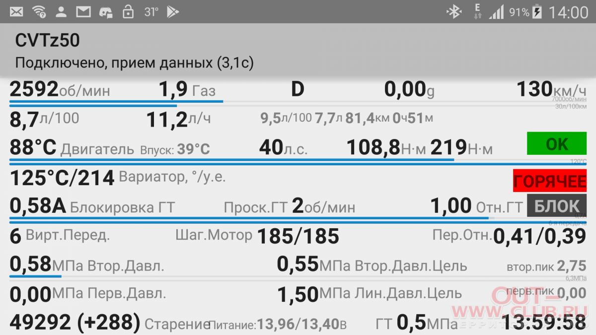

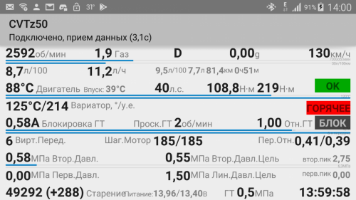

Друзья, я понимаю, что вопрос странный, но все же. С такой жарой, как в Ростове-на-Дону, по трассе проверил температуру масла, ужаснулся показаниями. Нашел в Ростове фирмочку, которая занимается ремонтом автоматов и CVT, так же устанавливают доп.радиатор. Написал им, сколько будет стоить установка (работа+нужные детали). Получил ответ: Здравствуйте, радиатор со всеми фитингами и шлангами американский 4.500
Маслоохладитель оригинал 9.000
Неоригинал 5.000
Работа по установке 2.500
Масло 1л оригинал 750 руб
Выходит по цене отлично, если учитывать стоимость одного радиатора у оффициалов в 42 тысячи кровных... Можно ли доверится? Понимаю, что не понятно, что за американский радиатор, я по крайней мере не видел, что он из себя представляет. И последний вопрос, стоит ли сразу поменять масло в коробке? Пробег у меня всего, где-то 52 тысячи. Спасибо)
