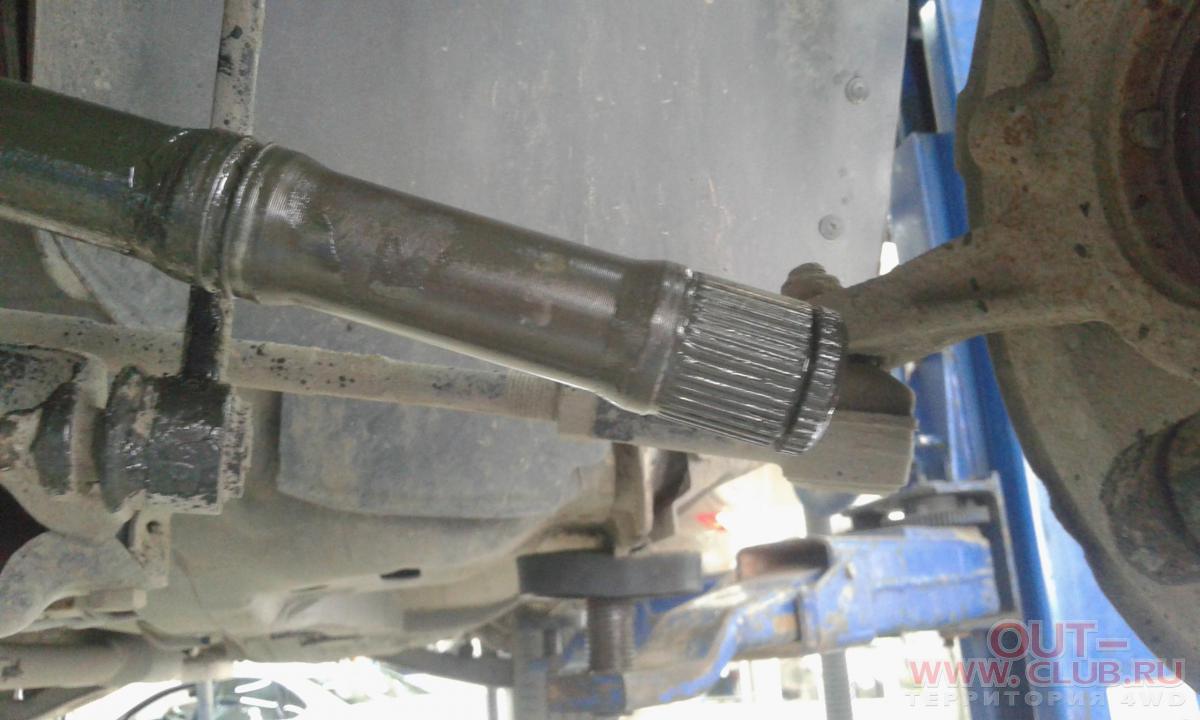

Коллеги, никто трипод внутреннего ШРУСа на 3 литровом ауте не менял? По каталогу идет шрус в сборе. Нужен трипод, может подходит от чего? Находится фебест только, стоит с ним связываться, сколко пройдет, есть опыт у кого?
Добавлено через 9 часов 16 минут
деваться некуда, заказал ТРИПОИД 36X47.85
число шлицев у нас 36, т.е. совпадает. Остальное бум примерять (((
в описалове идет ссылка на применимость:
OEM: NISSAN 39771-CC40A; MAZDA GP31-25-50XE; MITSUBISHI 3815A140; HYUNDAI/KIA 49605-3JA00
Это что, можно трипоиды от этих машинков ставить?
И еще, валы, на которые одеваются подшипники, подозрительно эллиптичны (у снятого "родного"). Все ...и одинаково, это так и должно быть?

Фото оси подшипника трипоида. И такие все три, эллипсы
