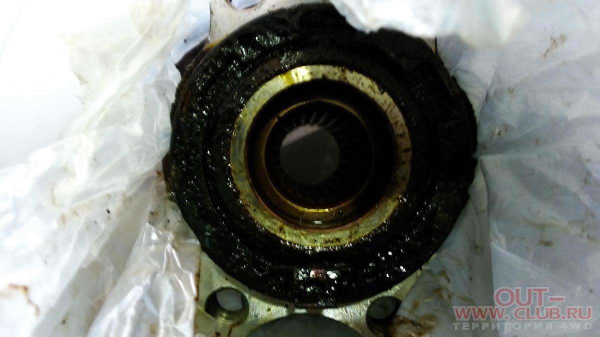

В общем все сделал сам , снял ,почистил , протер - отмочил в керосине .

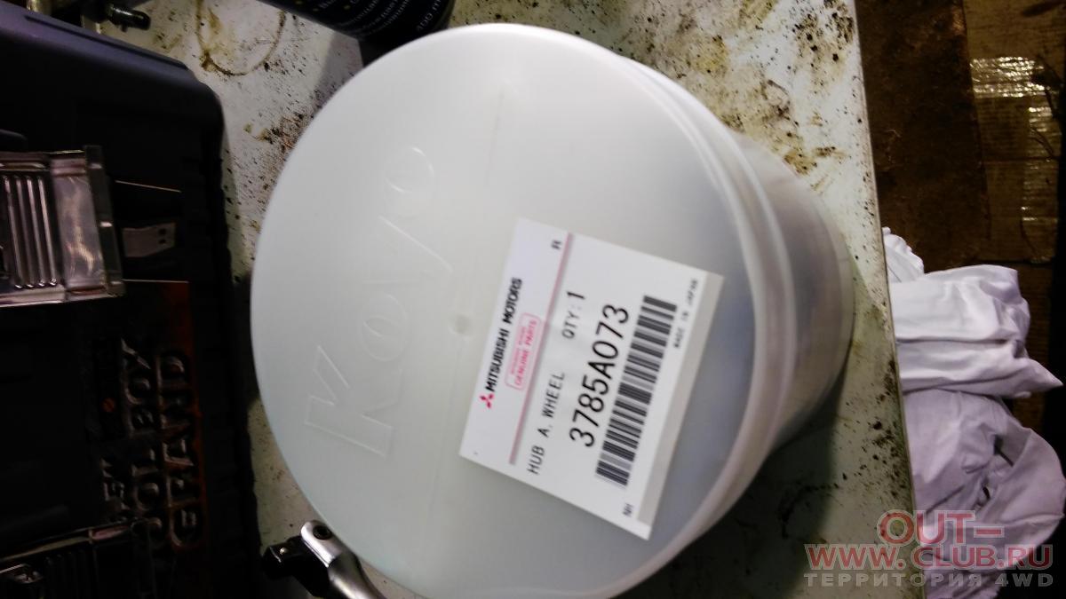

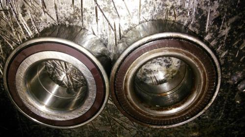

Собирал сам ,предварительно очистил все болты и гайки , все резьбы промазал смазкой , все пролил смазкой Вюрт с отталкивающим эффектом для воды. Задний подшипник на коробке написано KOYO и номер запчасти для Митсу 3785А073 - брал за 11 т. р , перед SKF VKBA7408.

ступица задняя вид не очень после 73000 , хруст при вращении.
маркировка ступицы и сама упаковка
фото передних подшипников слева SKF , а с право неизвестно что?
