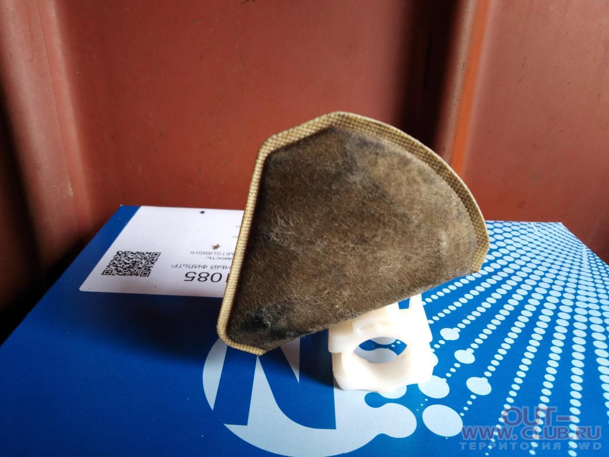

Поменял фильтр на 2ВД.. брал сайлинг на авито (около 3тр с доставкой)и тонкой очистки масума (озон). номера все есть выше.
открутил сидушку большую, спереди 2 болта открутил , сдвинул короб и ещё 2 болта сзади. вынул сидение, поднял ковёр, лючок снял, снял разъём, отодвинул в сторону чтоб не мешался. почистил бак сверху от пыли, снял топливный шланг (авто стояло около часа, вылилось пару капель), завернул в тряпочку убрал между баком и кузовом, чтоб не мешало. дальше ключ на 8. открутил прижим блока фильтра, снял всё скопом вместе с резиновой прокладкой. дальше всё по видео инструкции, отцепил датчик уровня, снял стакан. подвес фильтра, все резинки и пружину оставил родные. собрал. грязи практически нет, бак чистый, налёт красноватый присутствует на дне стакана, вытер тряпкой. пробег 145ткм.
