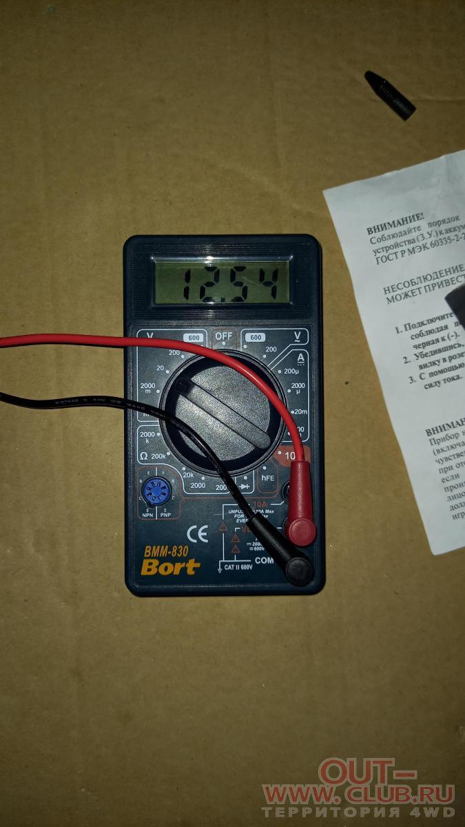

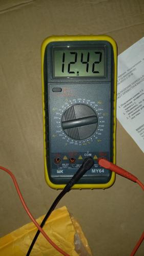

Вот еще вопросец
Мерял 2-мя тестерами
Показания разные, как думаете какому больше доверять, один совсем дешманский (маленький), второй тож не особо круче, тот же дешман китайский, ток функций поболее

Сообщение от andru-ha2375 Посмотреть сообщение
Вот еще вопросец
В этих тестерах все сильно зависит от напряжения батареи 9 вольт внутри.
По мере ее разряда, измеряемое ими значение будет меняться.
Разница может быть и больше.
Округляйте до +/- 1 десятая.
