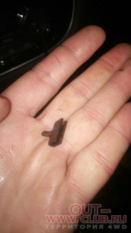

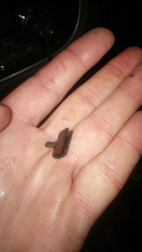

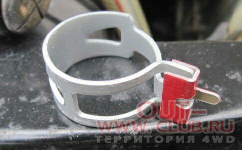

@Самодел, @Васонсон, сегодня разобрался с машиной.
Вердикт: когда ставили радиатор вариатора по гарантии, то не сняли замки хомута.
Оба хомута были с замками.
А перед этим за 5000 км на ТО уже устраняли течь охлаждающей жидкости,тоже в системе охлаждения вариатора и тоже из-за хомута.
Доустанавливали охлаждение варика в Автопремьере 1,5 года назад, потом было ТО-90 у них же - не увидели этой проблемы , и не так давно в ТСМ Моторс на ТО-105 тоже не увидели.
Возможно эту информацию стоит поместить в какую-то тему чтобы больше никто не попал вот так на ровном месте.

@XtraVert, Классные у нас мастера, ведь хомуты должны были болтаться? Это же не скрытый косяк, всё на виду.
