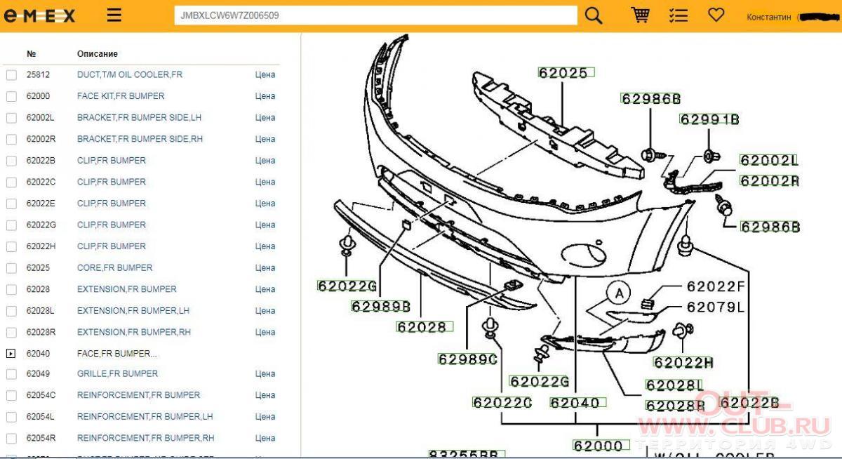

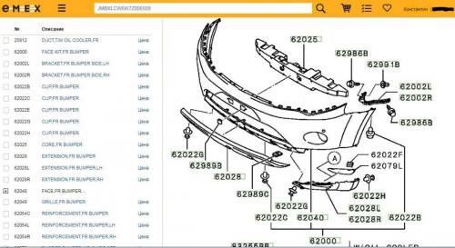

Помогите точно определить какой код переднего бампера. Машина Mitsubishi Outlander XL 3.0l 2007 . VIN JMBXLCW6W7Z006509

Там 2 варианта, дорестайл и рестайл

@Булочкин, а у меня всем известный магазин показывает следующее

Там отличия в омывателях.

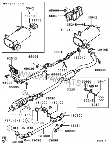

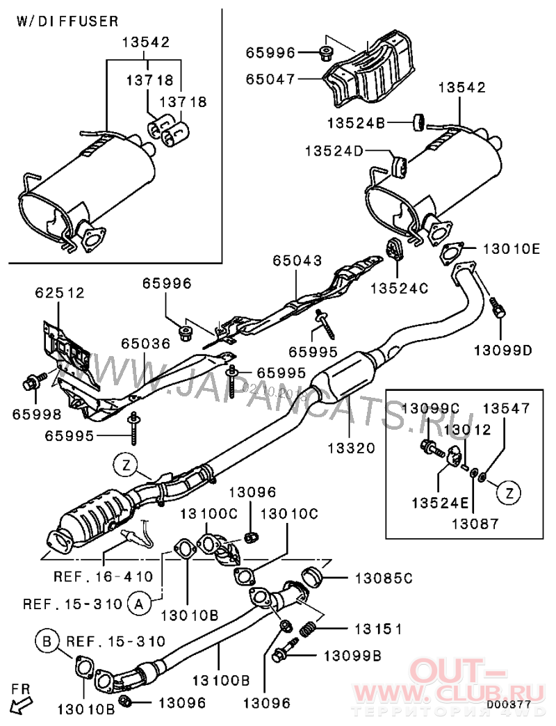

Доброго дня. Деталь MB687014 соответствует № 13010E на изображении. Заказал такую, пришла, но она меньше снятой оригинальной. Подскажите, нет ли другого финис кода для вышеуказанной прокладки перед глушителем. XL 3 литра 2008 год. Спасибо.
