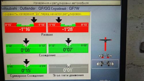

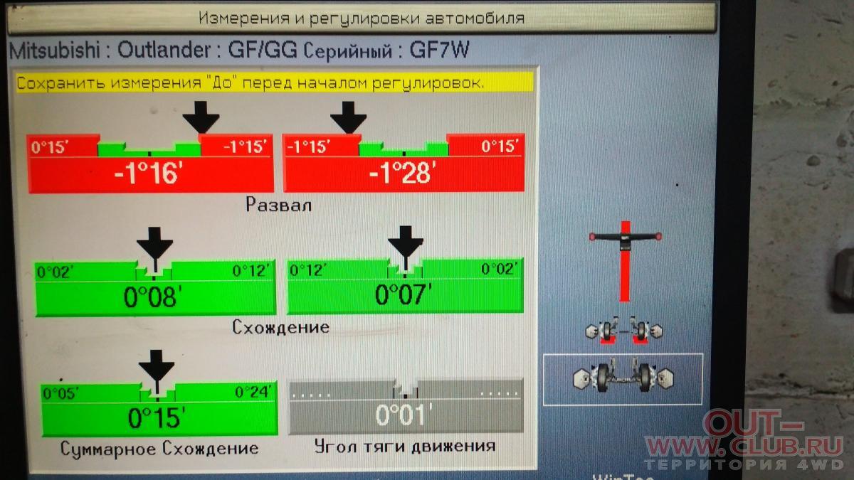

Короче говоря был у официалов,начали проверять датчик положения руля,оказывается на машине без esp его нет,но что то проверили по компьютеру-всё в норме.Колёса поддомкратил проверил тормоза-всё крутиться одинаково,ничего не подклинивает.Сделал сход-развал не у официалов.Результат - передние колеса стоят в пределах нормы,задние в красной зоне,но не регулируется развал)Поехал ,сначала показалось что стало лучше,но потом понял,нет опять машину тащит вправо.Мастера в обоих сервисах сказали,что правый вал длиньше из за этого и маленько потягивает!Напрягает

По умолчанию Re: Управляемость ► Прямолинейность хода Outlander 2016-2017
Сообщение от Vadimos81 Посмотреть сообщение
ищите нормальный сервис...
утяг в "право" заложен и компенсируется сход развалом.

Так кто мне скажет правду то ,развал ведь действительно не отрегулировать на задних колесах,так и оставлять или что то здесь не так
судя по скрину ваши колеса стоят "домиком" т.е. верх завален во внутрь. по схождению у вас норма. жрать конечно не будет но ехать и смотреться не комильфо жопа будет как у татры.
а по сути у вас проблема с регулировочными болтами с низу...
С виду колеса стоят нормально и зад и перед.Сегодня понял ещё одну вещь-руль при вороте влево поворачивается как то тяжелее что ли и возвращается в ровное положение(при движении )быстрее и даже чуть переворачивается нулевую отметку градусов так на 5-10,чем при повороте вправо.При повороте вправо,всё происходит как то проще и возврат руля обратно происходит в тоже положение 5-10 градусов и машина соответственно катиться вправо.Я не знаю может у всех что то подобное?Может это из за переднего привода ?
