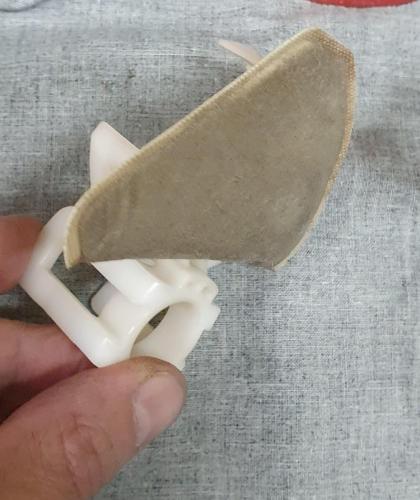

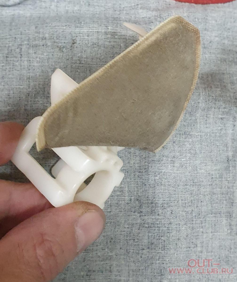

Поменял фильтр в сборе на пробеге 200 т. км
Состояние сетки на фото, забита
После замены, авто задышало, двигатель стал работать ровнее
Дерганья на руль, оказалось следствием заклинившего переднего тормозного суппорта
Сломалась одна шпилька при откручивании крышки фильтра, находится так, что подлезть только под углом
