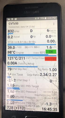

Привет всем из Нью Йорка. Недавно купил outlander 3 2014 пробег 35000 миль.
Стоит родной радиатор, деградация жижи была 24000.
Ну я сразу поменял ее и сбросил показатель деградации.
Вчера решил посмотреть температуру через CVTz50, ну вот, пока я толкался в пробках, температура выросла до 120 C на улице было около +20 C. В обычном режиме езды, температура где-то держится 100-110 (часа за 3 езды). За наделю деградации натикало 2000.
Приехал к дилеру mitsubishi, они мне: «пока ошибок на табло нет - волноваться не стоит. А эту хрень, выкинь на помойку (про приложение CVTz50), от неё только головные боли»
Ребят, что посоветуете делать, с чего начать решать проблему?
Стоит ли вообще переживать? Может стоит поставить другой радиатор?
Заранее спасибо.

@chillout, для начала посмотреть на забитость радиаторов, как вариатора, так и кондея, двигателя. помыть их. той же CVTz посмотрите температуру двигателя.

@chillout, у вас радиатор на вариаторе вроде есть, а число деградации показывает прилично, причем очень прилично.
По картинке видно что 211 коинтов, это действительно 120°C температура у масла вариатора, и даже у двигателя 98°C, моя версия - вероятно постоянно в пробке?? При наличии радиатора на вариаторе только постоянными пробками можно пояснить такое, так как при таком пробеге число деградации сопоставимо с вариаторами без радиатора (шапка темы https://out-club.ru/board/showthread.php?t=56735)
Если постоянно в пробках, то нужно отдельный вентилятор для радиатора вариатора, и возможно радиатор установить побольше площадью.
Но все равно не понятно - почему у двигателя 98°C ??? Климат или кондиционер - выключен может? Нам из мониторинга известно, что если климат выключить, почти на 10°C поднимется температура у двигателя, вентиляторы двигателя реже влючаются, и меньше обдувают радиаторы (кондишена, двигателя, и вариатора даже, три радиатора). Так что климат разумнее в пробках всегда включать.
Насколько ваши комплектации соотносятся с нашими, по всем этим вопросам - мне неизвестно.
