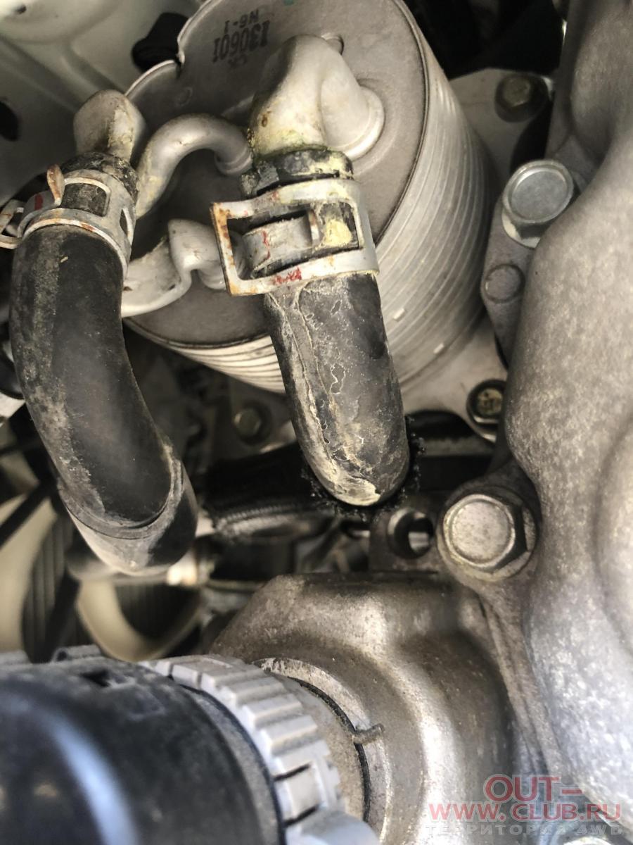

Сообщение от chillout Посмотреть сообщение
Ребят, сос. Температура масла 110С. трогаю нижний штанг который подходит к радиатору - он горячий, трогаю верхний - он холодный. Скинул верхний шланг, точно, масло холодное капает. Получается нет циркуляции масла? значит ли это, что насос в вариаторе накрылся. Или в чем ещё может быть проблема. Сос, помогите пожалуйста, заранее спасибо.
Как вариант, мог раслоиться шланг и перекрыть доступ в радиатор, снимите шланг и проверьте вход на радиатор

По умолчанию Re: Радиатор вариатора, радиатор автомата в Outlander 2013-2014-2015
вам придется проверить все магистрали масла - на пропускание. Нужно понять где не пропускает (шланги, трубки, и сам радиатор)

Старый 11.06.2019, 02:03   #3659
chillout
Имя: Nikita
Всем привет!
Пофиксил свою проблему, оказывается были пережаты трубки на теплообменнике.(не знаю по какой причине, такую купил)
Официал запросили 1500$ за ремонт.
Я нашёл бу теплообменник 50$ и полчаса работы по самостоятельной замене. Все получилось! температура не растёт больше 85градусов.
Спасибо всем за ответы.

Старый 11.06.2019, 05:54   #3660
Всем привет!
Обычно после ДТП такое бывает.
