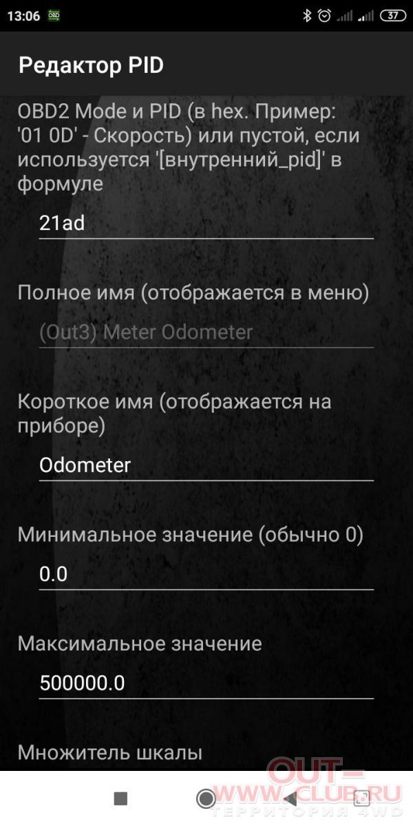

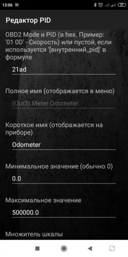

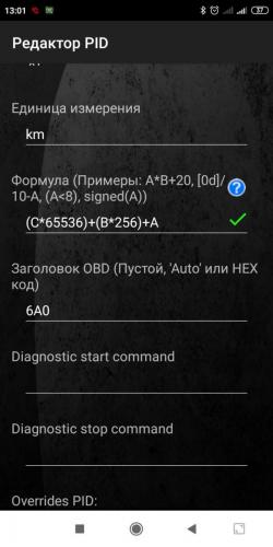

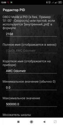

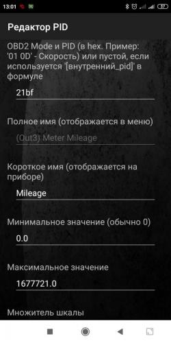

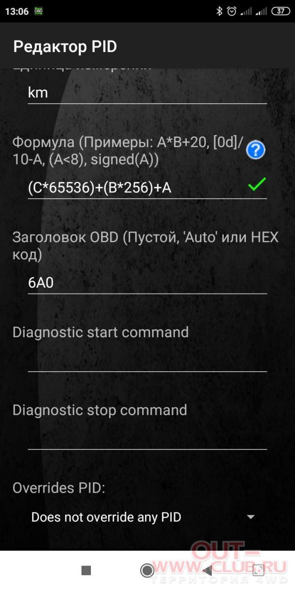

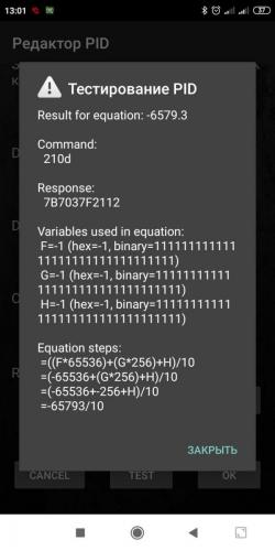

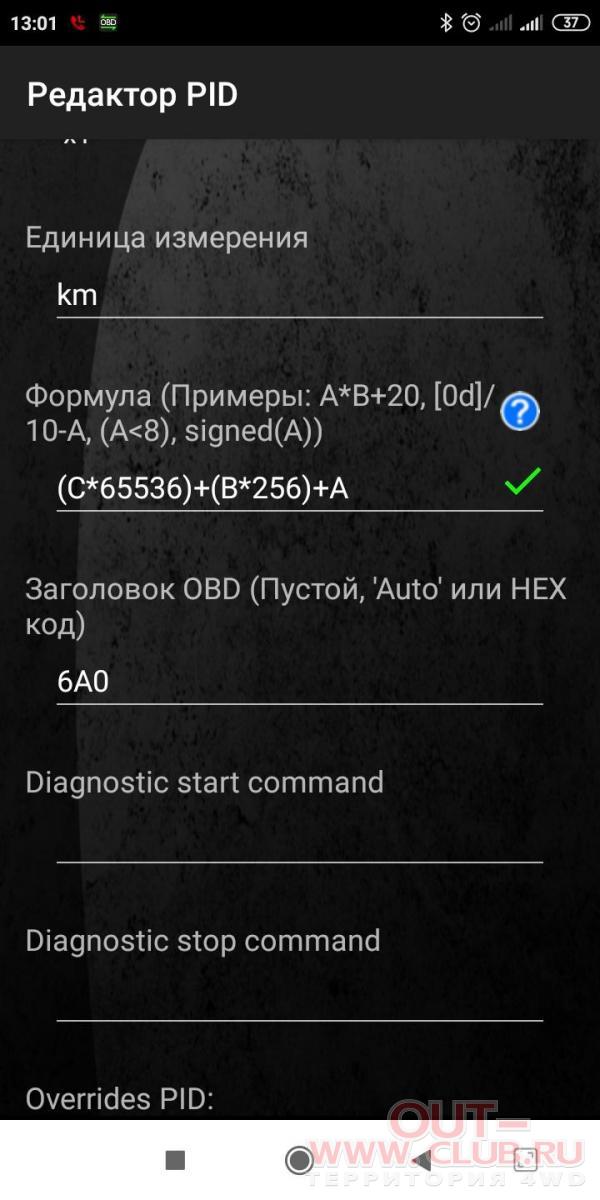

Приветствую всех коллеги.Недавно столкнулся вот с такой проблемой .Сменить телефон.И естественно установил по новой Торк версия (1.8.199 с 4 ПДА). Скопировал свои пиды (с раздельными блоками ) которые работали без проблем.И получил ,что половина датчиков не работает, а другая выдает неправильные значения. Например самый простой пид пробег не показывает пробег. Настройка пида такая "(Out3) Meter Odometer","Odometer","21AD","(C*65536)+(B*256)+A", "0","1677721","km","6A0" показания 0 Ни чего не менял ?? Как так профили все перенес.Связь с прибором есть.Что сменить версию торка?

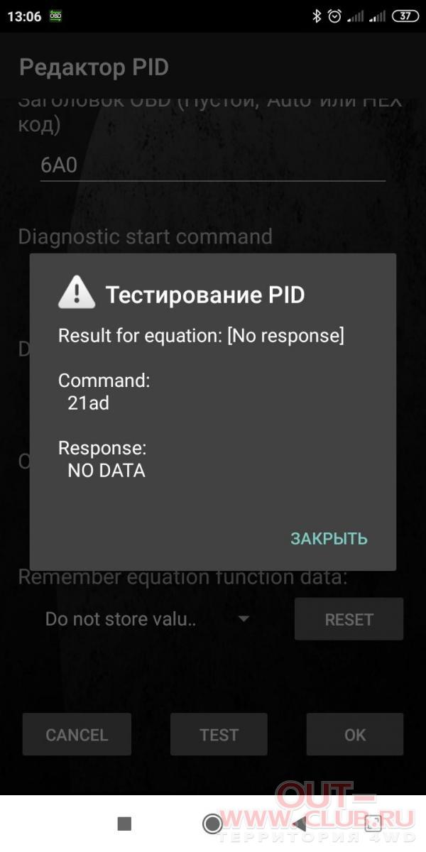

Скачал пиды новую версию с неразделенными блоками для версий 1.8.94 и выше та же ботва.Тест везде показывает что данный пид не работает.Да, андроид 9 тело Редми 7А (может в этом дело)

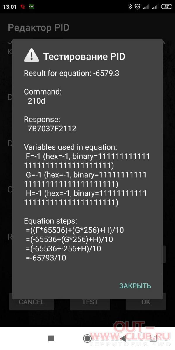

@multik, А что в тесте для PIDa приходит можно увидеть?

По умолчанию Re: OBD-2 (OBD-II), ELM 327, Torque (температура вариатора и др.) в Outlander 2013-2014-2015

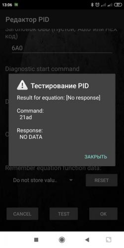

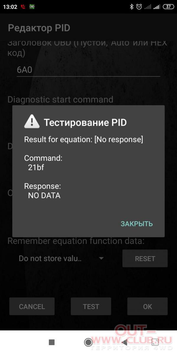

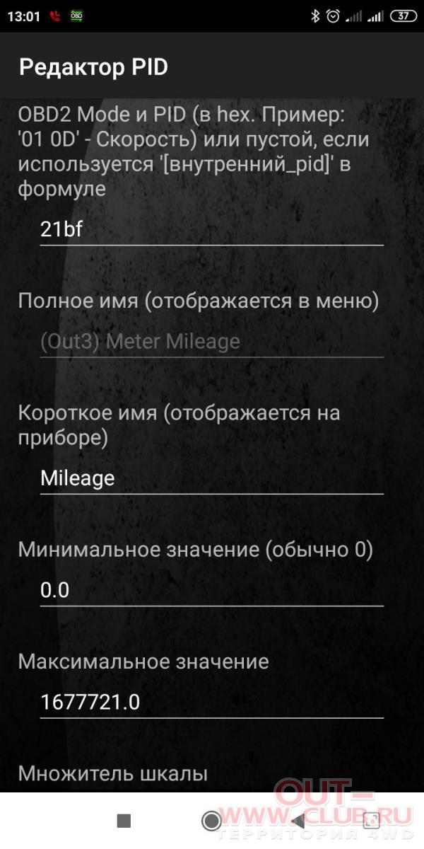

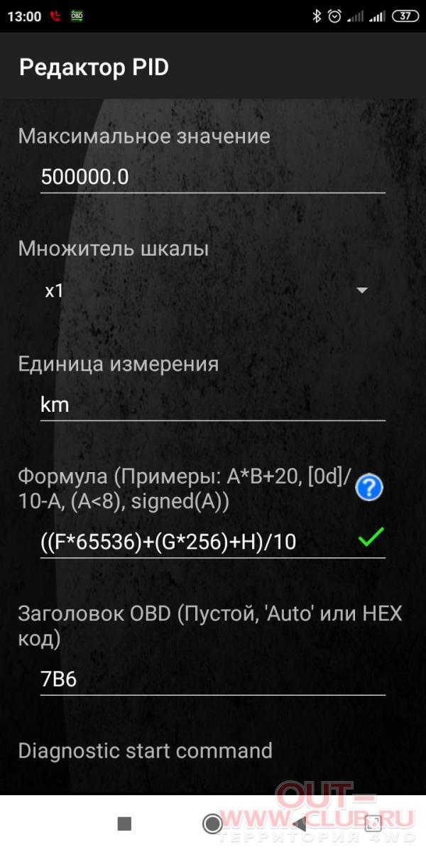

Вот различные пиды в разных вариациях приборов.Показатель пробега либо не отображается либо отрицательный
Сообщение от multik Посмотреть сообщение
Судя по ответам, у Вас не устанавливается связь с конкретным блоком. Проверьте настройки в профиле авто и лучше использовать набор пидов, не требующий отдельных профилей для каждого блока.
Я пробовал и с общим набором пидов та же песня ЧТО КОНКРЕТНО В ПРОФИЛЕ АВТО ПРОВЕРИТЬ? Я ведь ни чего не менял???(кроме версии Торка)
В старой версии в дополнительных настройках профиля была прописана такая команда atsp6\natfcsh6A0\natfcsd30080a\natfcsm1 может в этом дело?? Но как она могла перестать работать? вот в чем вопрос. Это для панели приборов.
это для AWC atsp6\natfcsh7b6\natfcsd30080a\natfcsm1

Так а сейчас какой профиль Вы используете, с какой командой и с каким набором пидов?
multik, строка не полная у вас atsp6\natfcsh7b6\natfcsd30080a\natfcsm1
нужно так
atsp6\natsh7b6\natfcsh7b6\natfcsd30080a\natfcsm1\natcra7b7

Уважаемый Юрий я писал выше что на всех профилях так.
У меня старых 4 профиля (раздельных панель приборов,свт,awc и mut)
и новый профиль с неразделенными блоками (свежий скачал из темы)
И не работает одометр ни на одном.Хотя работал раньше
Сообщение от cintakc Посмотреть сообщение
нужно так
А для этого блока
atsp6\natfcsh6A0\natfcsd30080a\natfcsm1 тоже надо что то дописать?
