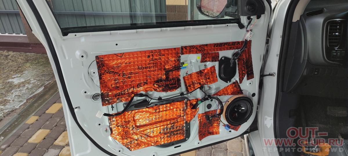

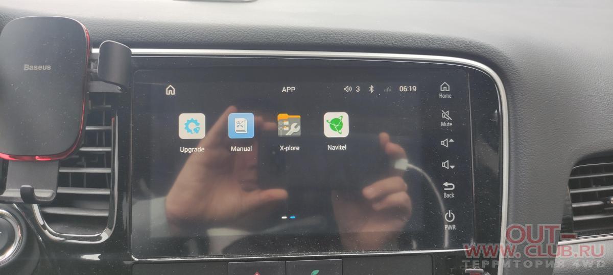

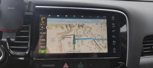

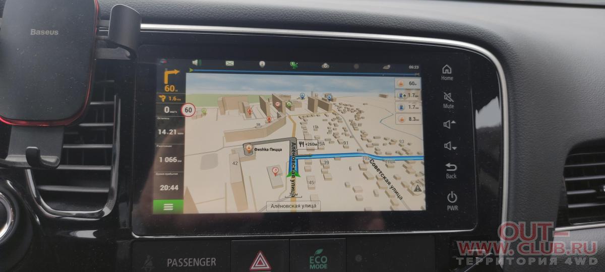

1. Заменил все 6 динамиков на Урал+пищалки Hertz, сделал шумку дверей, благодаря инструкции с этого форума установил сторонний медиаплеер и навигатор (офлайн Навител). Магнитола у нас очень неплохая, усилитель оказался достойный, играет после доработок вполне себе. Пробовал кстати вставить wifi свисток чтобы раздавать на нее интернет и пользоваться например яндекс-музыкой-не видит, к сожалению.

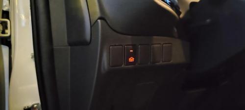

2. Вмонтировал кнопку открытия ворот (заказал с али кнопку, дубликат пульта и БП 12-3в)
Все спрятано под панелью, работает без батарейки

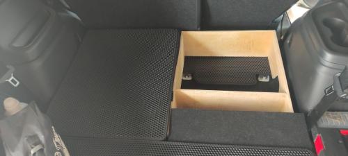

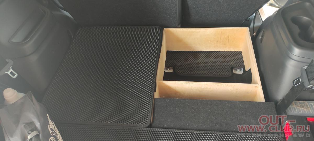

3. Демонтировал одно из сидений и сделал органайзер. Фанера, карпет и мебельные петли. 7-местную взял больше по-приколу, если и пригодится, максимум 1 из кресел третьего ряда. На фото промежуточный результат без крышки и обшивки.
url="https://out-club.ru/board/imagehosting/2024/05/14/d37183a33b.jpg"][/url]

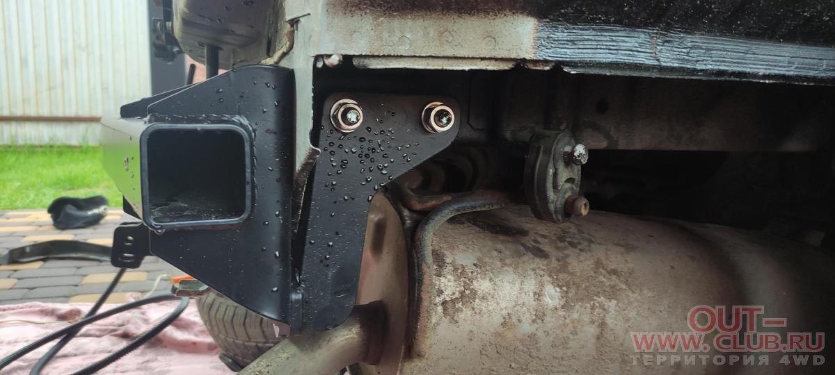

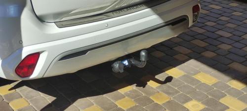

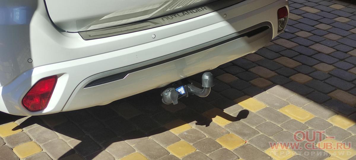

6. Установил фаркоп и задний парктроник.
Да, у нас нету в правом лонжероне закладных под проушину.
Не сам, отвез кузовщику, он просверлил отверстия, выточил втулки-закладные, обварил их, еще и гравитексом пшикнул. За все про все 2000р, зато теперь железяка, все по инструкции.

@Acid36, Здравствуйте. Как Навител себя чувствует, не лагает? Яндекс ставили, вроде как такое себе было.
Старый 14.05.2024, 22:53   #3809
Acid36
Авто: Outlander Enjoy 2.0 2WD 7seats
Сообщений: 94
Не, не лагает. Ловит правда туговато, 6-7 спутников, где телефон берет 15.
Но-побаловался, и не включаю особо.
Нет разделения экрана-трек не увидишь, переключаешь на руле вслепую. Так что навигация-на телефоне, яндекс, на ГУ-музыка через блютуз.
Кстати поставил MX player, можно видосы крутить, для нуждающихся работает на ходу.
И еще кстати-из штатной навигации amap можно удалить все карты. (Через xplore например, лежат в папке amap/maps, вроле так. Это освободит около 2 гб. Оставляйте только любую одну карту, чтобы приложение осталось рабочим (через него заходят в настройки андроида).
Я во внутреннюю память вместо карт китайских мультиков малышу накачал, без всякой флешки снаружи чтоб всегда были..
