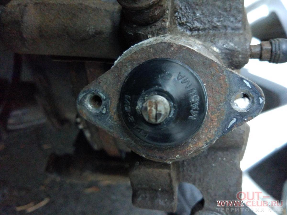

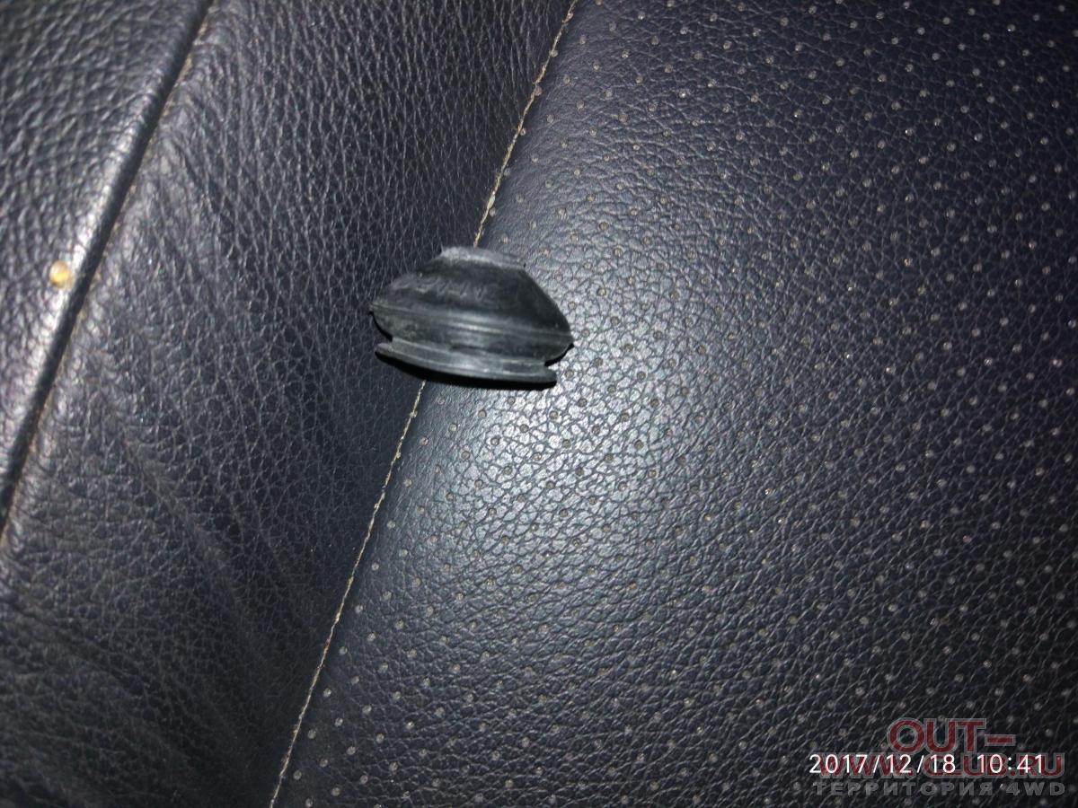

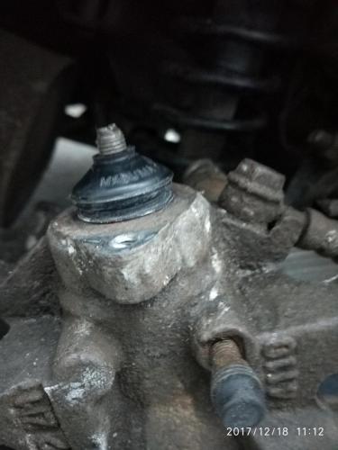

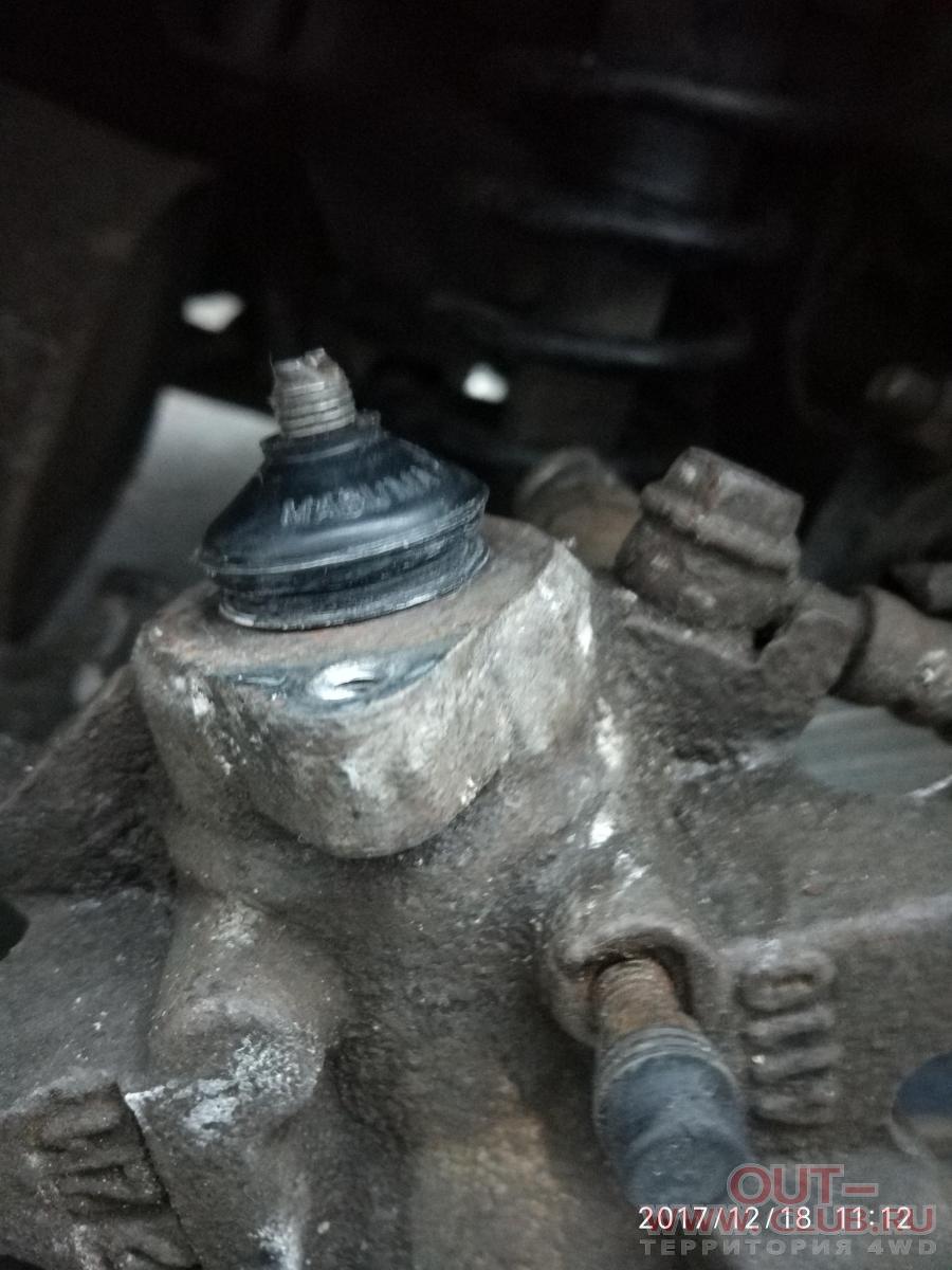

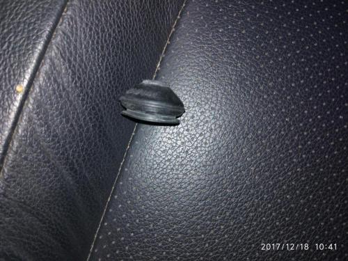

Ну вот поменял рваный пыльник на не оригинальный с форума MO 2141 MASUMA.
Подошёл нормально , даже чуть плотнее чем оригинал, единственное что по высоте чуть больше , но это ерунда. Пыльник набил смазкой МС1600 , собралось всё нормально всё работает, можно смело ставить MO 2141 MASUMA.

По вашим фото не совсем понятно, как стоит пыльник в собранном виде. У вас узкая часть находится на резьбе, а должна быть гораздо ниже (см.фото)
Как в песне группы MBAND - "Она впихнётся, она впихнётся..."

Когда все соберёте и закрутите гайку все будет как надо.

@astr5, Сергей, если не трудно, при следующей ревизии сделайте фото пыльника, особенно его узкую часть на предмет разрывов и деформации.

Хорошо , попробую.Надеюсь до лета дотянет.
