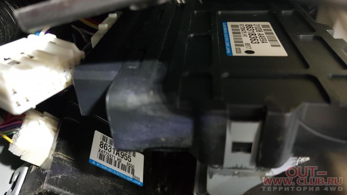

Добрый день всем! В наличии праворульный 16 год. Реализовать Ds сходу не получилось. Микрик установлен, провода подключены, селектор допилен. Из сообщений уважаемого @Ворчун27, понял, что возможно, потребуется продлить розовый провод с серого разъема на эбу автомата. Но позже обнаружилось что блоки у нас отличаются, как и цвета проводов..
У кого получилось подключить Ds с блоком 8631B363, отзовитесь..
