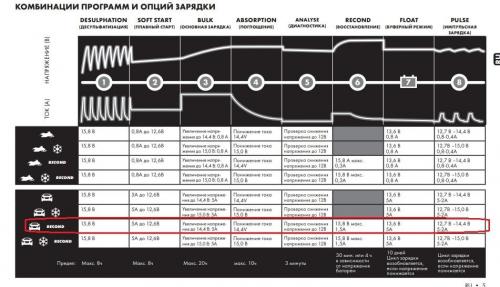

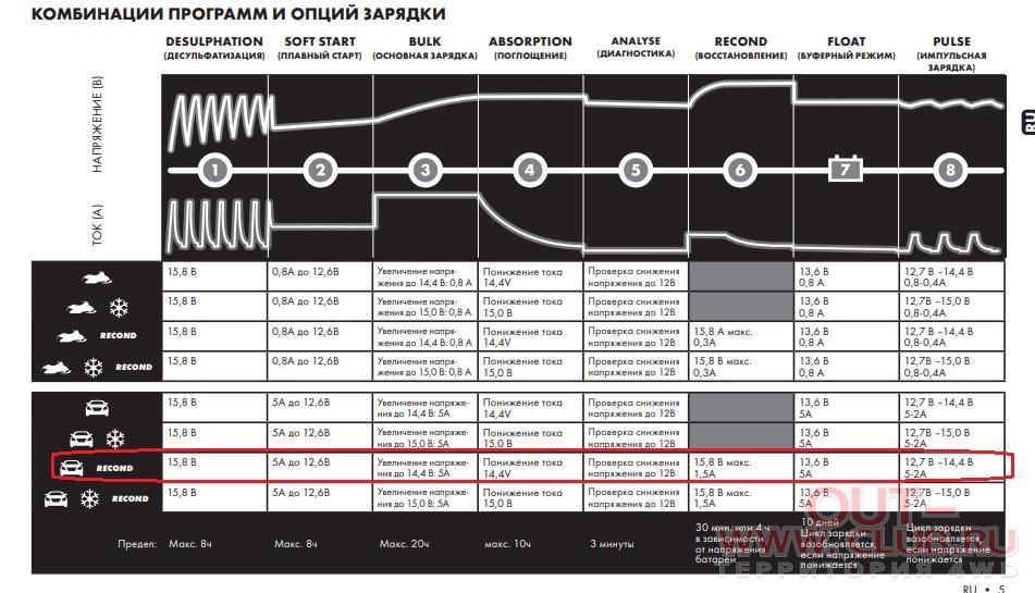

Пользуясь тем, что на даче, провел зарядку автомобильных аккумуляторов у себя и у жены.
Заряжал CTEK MXS 5.0 POLAR, на режиме Recond.
По описанию, на режиме Recond напряжение поднимается до 15,8В потом опускается до 13,6В.
У себя заряжал сразу оба, не отключая Несколько раз смотрел на сигнализации напряжение вечером было 15,2В, утром уже 13,6В.
Ужены есть индикатор, когда ставил - не посмотрел, а сейчас - показывает "Ок".
Ареометра здесь нет, проверить не могу, но думаю в норме.
Дома заряжал на обычном режиме, до "Ок" не доходил, приходилось держать дольше, за сутки выходил на "Ок".
