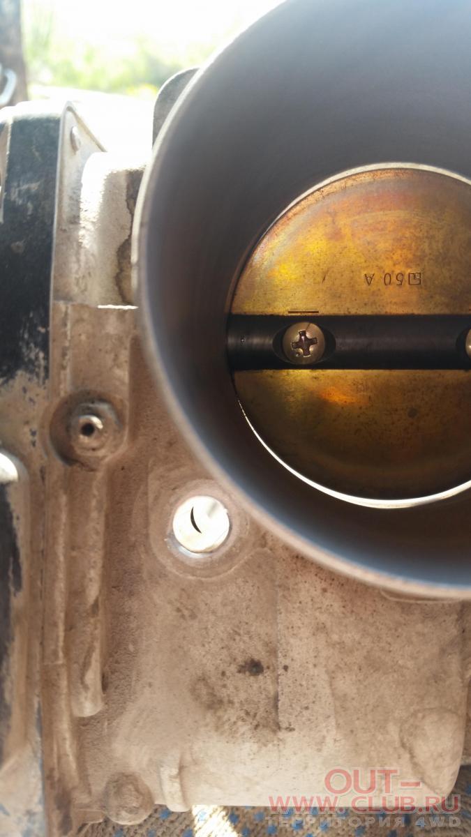

В общем пролил ДЗ карбклинером, поставил на место. Правда, после сборки выяснилось, что прокладку поставил не правильно.
Заодно снял егр, залил его тоже карбклинером, поставил обратно, глушить не стал, т.к. нет возможности программно его отключить.

1. В книжке по ремонту написано - "не допускайте попадания очистителя внутрь байпасного канала". А где этот канал на ДЗ 4g69? Крутил-вертел корпус ДЗ, но так и не нашел никаких дырок. Заметил только, что в одном из проходных отверстий под болт крепления ДЗ есть отверстие. Но, как мне кажется, это не байпасный канал.

Обучение не совсем правильно , но обороты и так через некоторое время установятся . Не надо читать книжки по 63 и 64 двигателям , там механическая тросовая заслонка . Я снимал , тоже залил карбклинером и, где можно достать , тряпочкой почистил . Если будет ещё напряжение падать до 12 В , то не глущите , а постучите по генератору ручкой молотка . Если появится напряжение , то щетки .
