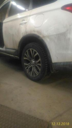

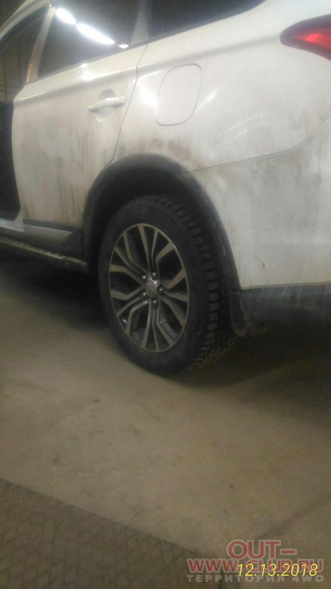

А я поставил себе пружины Lesjofors 4259245 от XL'ля.
