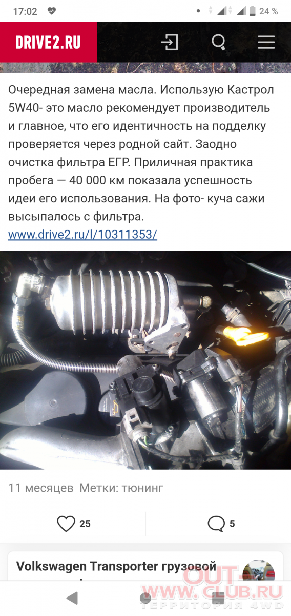

Наткнулся в дебрях интернета на такую штуку как фильтр EGR..
Я тоже думал про фильтр, но надо делать с более легким доступом для очистки и меня останавливало возможность прогорания мочалок и попадания в цилиндры. Буду думать, но мне еще с год, до трех лет( что бы не писать декларацию в налоговую) покататься и "конь" на продажу, мал он для моей большой семьи.
