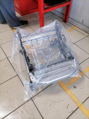

Старый 05.02.2022, 18:15   #36
Maxim 48rus
Имя: Максим
Сообщений: 198
По умолчанию Re: треск под водительским сиденьем
Сегодня заменили каркас, выпирающие боковины оклеили моделином (антискрип, как изолента в моточке 2см шириной), меняли только нижний, но я не против верх оставили старый, там и скрипеть-то нечему (гнутая труба дугой) и всё. Переборка заняла 2 часа, я доволен, сейчас всё как положено, ничего не щёлкает, не хрустит, не болтается!

Сообщений: 198
Да, и заметил, что у нового диапазон регулировки по высоте шире и намного жёстче сиденье стало, думал поролон сселся, но он остался старый и с виду в идеале, раньше садился и как в яму проваливался, а теперь как на лавочку, значит разница в самом каркасе есть, но внешне они точь в точь.
