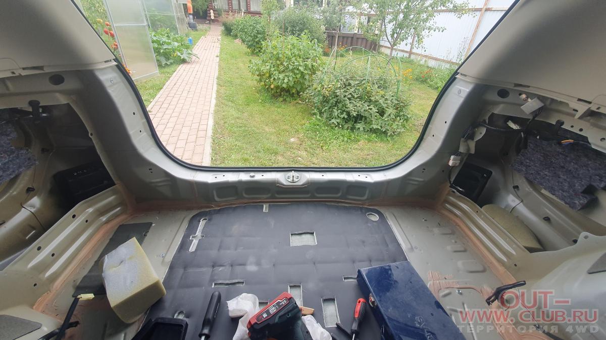

Друзья. План был хороший! Собрался устанавливать дополнительный клапан сброса давления воздуха с правой стороны по направлению движения авто (зеркально штатному под задним бампером). Приобрел клапана от Митсубиси Lancer Х и Space Star (100% замена АУТ 3 но дешевле (500руб.)). Разобрал пластик багажного отделения салона, снял задний бампер и примерил и отметил место установки клапана. Клапан решил ставить от Space Star он в точности как стоит у нас на АУТе и размер больше , значит отвод воздуха лучше. Но решил проверить что будет если демонтировать штатный клапан целиком ( ведь сквозное отверстие получается огромное). Демонтировал штатный клапан,установил задний бампер на место и начал проверять ожидая желаемого результата. (пластик багажника демонтирован). УВЫ. Каменный цветок не получился . Напоминаю что автомобилем владею уже почти ГОД и использую как рабочий автомобиль каждый день с общем пробегом 200км. на короткие дистанции. Положительного Эффекта безусловно добился но эффект от слегка приоткрытого на 3-4см. любого окна двери больше чем от демонтированного клапана. Вывод: Установка дополнительного клапана не даст желаемого результата, будет лучше но игра не стоит свеч. Простите за надежду в лучшее будущее.

Главное не опускать руки и не расслаблять мозги и всё получится. Будем дальше искать выход их положения. За Год двери не прихлопались. не могу привыкнуть а тем более смериться с таким закрыванием дверей.
